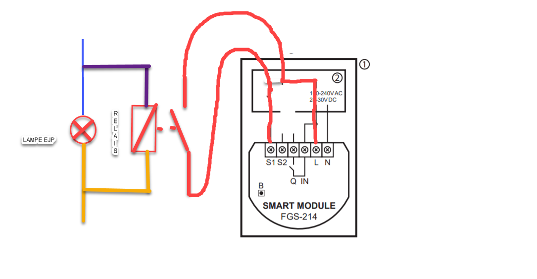

Je suis déçu de constater qu'effectivement le script EJP est blacklisté toujours par EDF. Ca fonctionne quand on utilise l'url directement dans une fenêtre web mais pas du tout en passant par le script pourtant l'url est la même.
Pour ceux qui ont un abonnement EJP, vous avez tous sur votre tableau électrique l'appareil qui reçoit l'impulsion d'edf qui nous informe du passage en EJP. Jai même dans la maison une ampoule rouge qui s'allume durant les jours EJP.
l'idée est la suivante, comment récupérer cette information et la faire remonter dans Eedomus. est ce qu'il existe un capteur "état, 0, 1" ou une ampoule dont la fonction sera juste de dire a Eedomus je suis allumée alors c'est EJP.
Dans cette hypothèse, je n'aurai que l'information a l'instant T sans pouvoir anticiper au lendemain. C'est quand même mieux que rien surtout que je souhaite pouvoir gérer mes radiateurs COZYTOUCH et les mettre en hors gèle dès que l'info tombe.
Quelqu'un aurai un idée du type de matériel qui peut rendre ce service?
A vous lire.
Bien cordialement
jean marc
jba30943
Messages : 8
Inscription : 13 Oct 2019
Re: ALTERNATIVE A SCRIPT EJP
Messagepar ARTNOW » 09 Nov 2020 17:15
Salut jba30943, tu peux mettre un relais en parallèles sur la lampe et passer l'info par le contact d'un SMART MODULE FGS-214 ;)

    $string = strtoupper(str_replace(' ','',$string));
    if ($string==strtoupper(NONEJP)) $format="NON_EJP";
    if ($string==strtoupper(EJP)) $format="EST_EJP";
    return  $format;
function sdk_decodefield($string){
    $block_ejp__    = sdk_multiexplode(array('>','</div>'),$string);
    return $block_ejp__[1];
function sdk_decodeinfo($string){
    $data['jour'] = sdk_decodefield($string[1]);//Aujourd'hui - Demain
    $data['date'] = sdk_decodefield($string[2]);//Date
    $data['etat'] = sdk_decodefield($string[3]);//Etat
    $data['cout'] = sdk_decodefield($string[6]);//cout
    $data['cout'] = str_replace(',','.',substr($data['cout'],0,6));//cout
    return $data;
$url = 'https://selectra.info/energie/fournisseurs/edf/ejp/demain';
$response     = httpQuery($url,'GET');
//echo $response."\n";
$exploded     = sdk_multiexplode(array('<div class="px-6 pt-6 pb-5 text-center">'),$response);//count 4
//var_dump($exploded);
$block_ejp_    = sdk_multiexplode(array('<div '),$exploded[1]);
//var_dump($block_ejp_);
$jour = sdk_decodeinfo($block_ejp_);
//var_dump($jour);
$block_ejp_    = sdk_multiexplode(array('<div '),$exploded[2]);
$demain = sdk_decodeinfo($block_ejp_);
//var_dump($demain);
$block_ejp__    = sdk_multiexplode(array('span class="zt-badge zt-badge--danger zt-badge--md zt-badge--subtle zt-badge--pill">','jour'),$block_ejp_[7]);
//var_dump($block_ejp__);
$countdown = trim($block_ejp__[1]);
$total_ = sdk_multiexplode(array('sur les ','jour'),$block_ejp__[2]);
//var_dump($total_);
$total = trim($total_[1]);
$nb_day_ejp = $total-$countdown;
//echo $jour['jour']." : ".$jour['date']." : ".$jour['state']." : ".$jour['cout']."\n";
//echo $demain['jour']." : ".$demain['date']." : ".$demain['state']." : ".$demain['cout']."\n";
@sdk_header('text/xml');
$xml  = '<?xml version="1.0" encoding="UTF-8"?>'."\n";
$xml .= "<ejp>\n";
$xml .= '     <aujourdhui>'   .sdk_format($jour['etat'])     ."</aujourdhui>\n";
$xml .= '     <dateaujourdhui>'   .$jour['date']     ."</dateaujourdhui>\n";
$xml .= '     <tarifaujourdhui>'   .$jour['cout']     ."</tarifaujourdhui>\n";
$xml .= '     <demain>'       .sdk_format($demain['etat'])  ."</demain>\n";
$xml .= '     <datedemain>'       .$demain['date']  ."</datedemain>\n";
$xml .= '     <tarifdemain>'   .$demain['cout']     ."</tarifdemain>\n";
$xml .= '     <decompte>'     .$countdown     ."</decompte>\n";
$xml .= '     <total>'     .$total     ."</total>\n";
$xml .= '     <ecoules>'     .$nb_day_ejp     ."</ecoules>\n";
$xml .= '     <rawaujourdhui>'   .$jour['etat']     ."</rawaujourdhui>\n";
$xml .= '     <rawdemain>'       .$demain['etat']  ."</rawdemain>\n";
$xml .= '</ejp>';
echo $xml;
