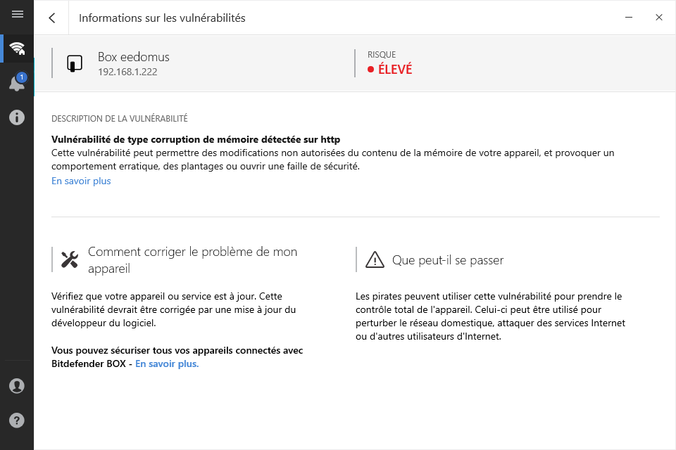

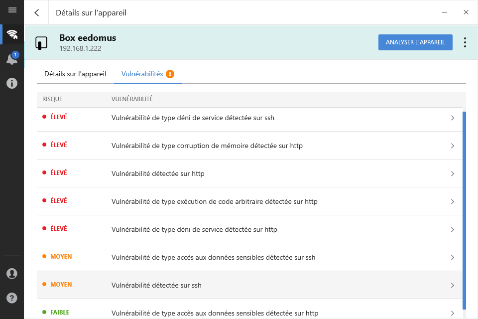

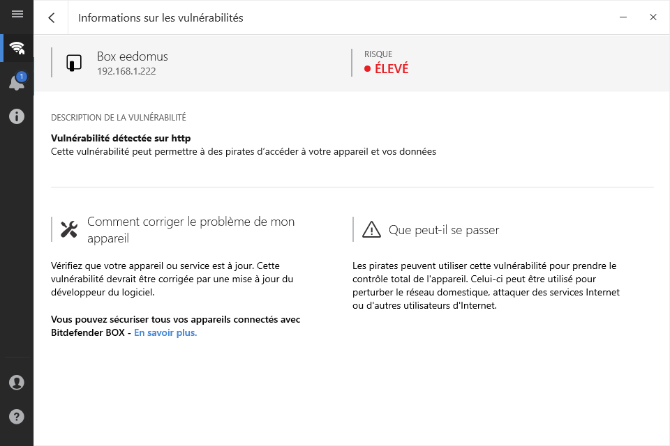

En scannant ma box à l'aide d'un utilitaire bit defender, ce dernier a trouvé 8 vulnérabilités sur la eedomus dont vous trouverez le détail avec la photo jointe.
Quelqu'un peut-il me confirmer cela et quel est la conduite à tenir pour la suite ?
Merci pour votre aide.
Capture écran vulnérabilités box

Pour moi, le test que tu as fait regarde la protection de ta box sur ton réseau interne. Effectivement, sur ce réseau elle n’est pas bien protégée mais du moment que tu ne route pas ta connexion internet directement vers ta box (par exemple pour un accès ssh depuis internet), personne de l’extérieur ne peux y avoir accès directement. Pour l’extérieur c’est l’accès par secure.eedomus qui doit être sécurisé.
Le test que tu as fais est utile par exemple pour un réseau d’entreprise sur lequel tu ne voudrais pas que les agents fasse n’importe quoi.

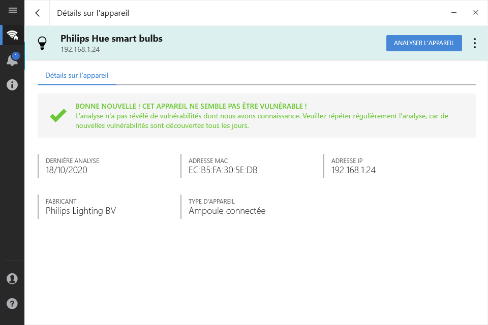

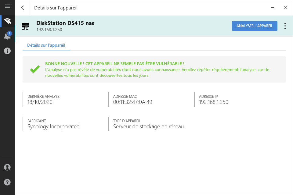

Messagepar Scolette » 21 Oct 2020 17:29
Voilà quelques captures écrans. On voit que les Phillips Hue et le NAS sont protégés, mais pas la box eedomus

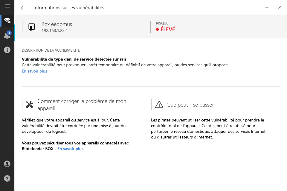

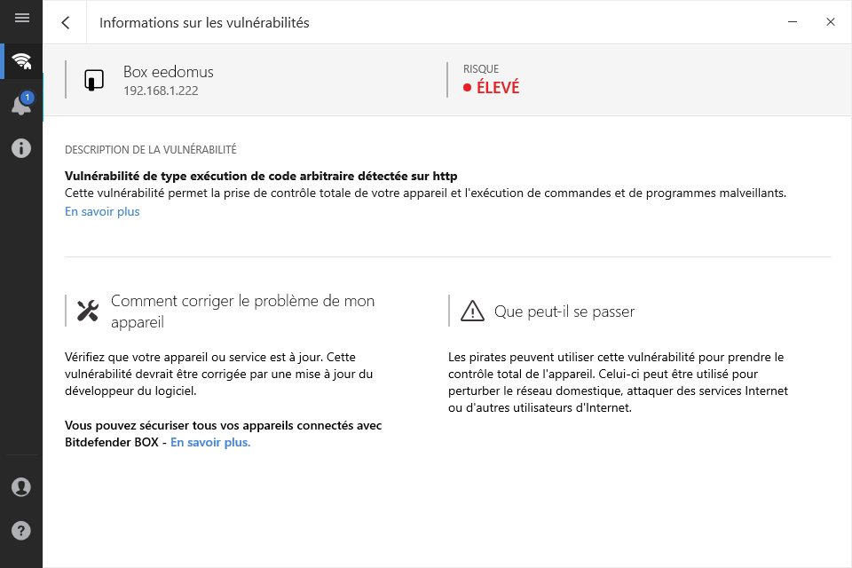

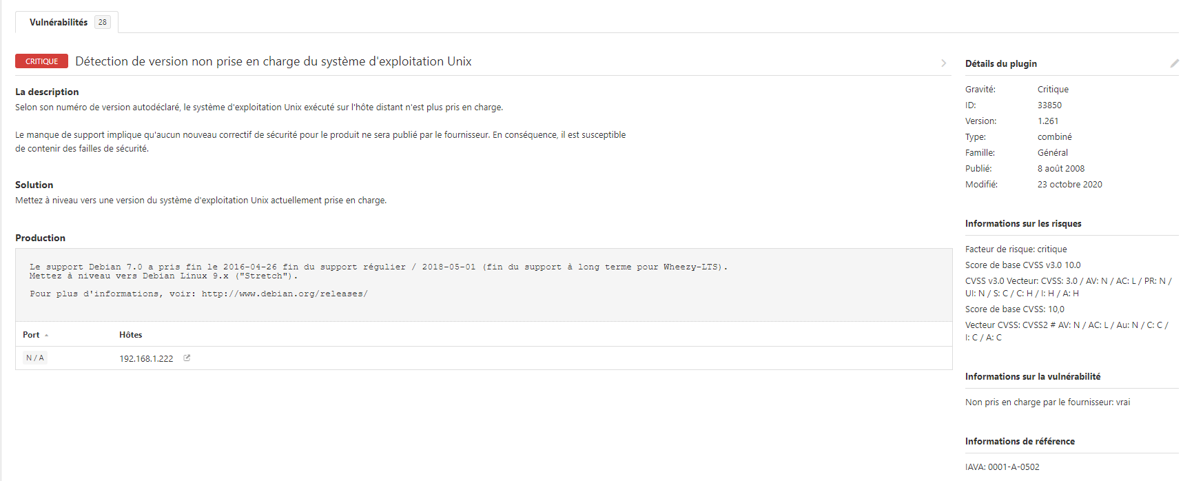

Messagepar Scolette » 27 Oct 2020 00:54
Voici la vulnérabilité la plus critique de la box...

Voilà en gros ce que j'ai trouvé
A l’aide de 2 utilitaires (Bit defender Home Scanner et Nessus Essentials), j’ai pu trouvé sur la box eedomus :
1 faille critique
6 failles moyennes
3 failles peu importantes.
La faille critique a un indice de 10/10 c’est à dire très élevé et indique un noyau linux dépassé.
les 6 failles moyennes entre des indices 4.3/10 et 6.4/10 concernent le SSL, le TLS. je ne vais pas rentrer trop dans les détails mais il y a notamment le protocole TLS 1.0 qu’il faudrait désactiver, changer le chiffrement ssl actuellement de force moyenne, un problème sur la partie ssh et un chiffrement TLS RC4, MAC MD5 ou 96 bits et CBC activés qu’il ne faudrait plus utiliser.
