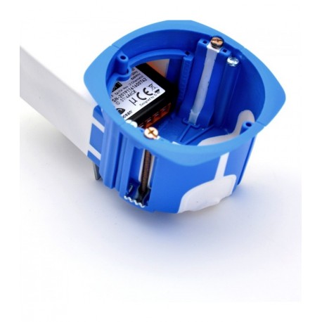

Sinon tu as ce genre de boitier :

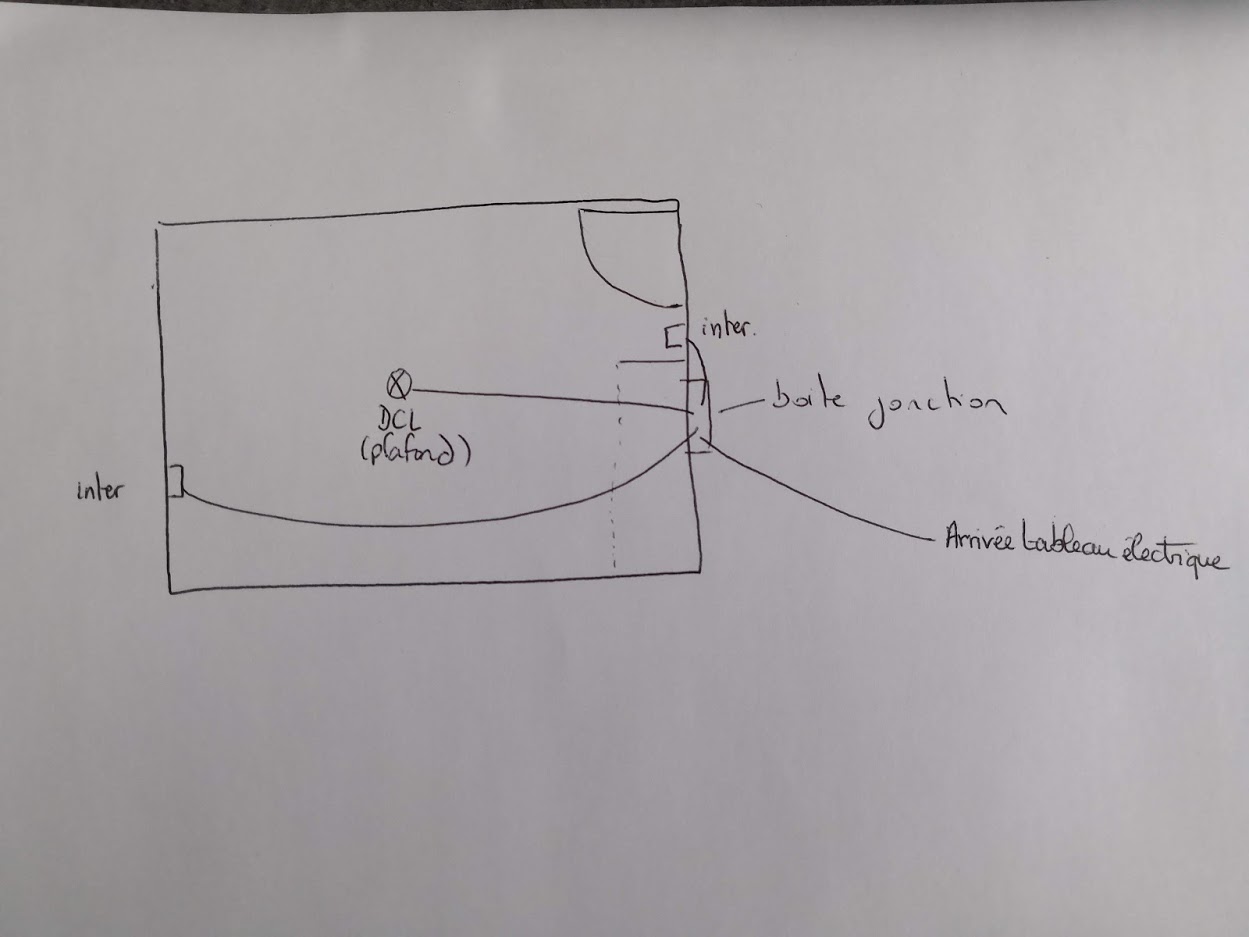

Dans mon optique (et dans mon cas), voilà ce que j'ai fait (schéma unifilaire à l'arrache bien sûr)
Entre la boite de jonction et les inter, tu mets 3 fils (1 rouge pour la phase, 2 orange pour la navette), entre la boite de jonction et le DCL, le classique rouge (ou violet qui est le retour lampe)/noir/vert jaune, et l'arrivée électrique.
Ce système permet de ne travailler qu'à un seul endroit, sans avoir à réfléchir à une future domotisation ou un retrait des modules. C'est simple et rapide, et tout se fait avec du wago, sans ouvrir les boites d'encastrement.
Seul truc, ça demande plus de boulot aux électriciens car nombreux sont ceux qui travaillent avec des pieuvres préfabriquées donc non modifiables.
Si tu as un électricien qui travaille à l'ancienne, c'est largement faisable.
