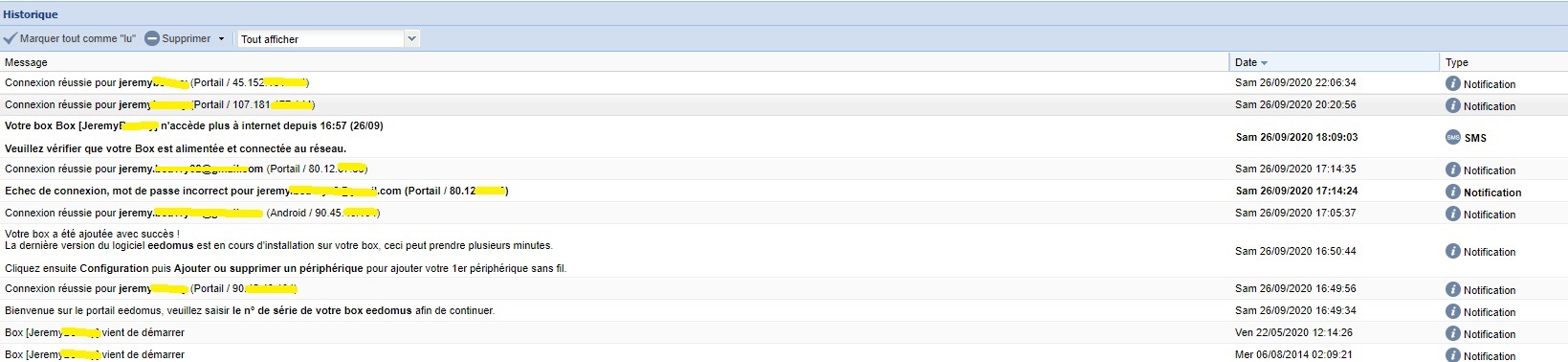

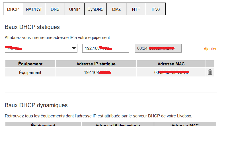

Messagepar Jeremy62 » 27 Sep 2020 09:53
Il me semble avoir fait la bonne procédure pour fixer l'adresse ip. malheureusement, cela ne fonctionne toujours pas.
Au départ, je ne la trouvais pas dans la liste des équipements actif avec une adresse ip dyn.
J'ai donc été cherché son adresse mac et l'ai mis manuellement en fixe (pas d'amélioration).
Puis en supprimant l’équipement, je l'ai vu apparaitre dans la liste avec une adresse dyn.
Je l'ai remis en fixe, mais pas de progression depuis 10 min, je vais laisser quelques heures ou attendre une autre procédure de votre part lol.
La box n'a aucuns voyants d'allumés.
cdt, J

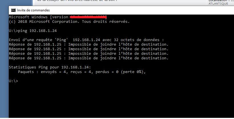

Messagepar ARTNOW » 27 Sep 2020 12:46
Salut , tu as brancher ta eedomus comment ? RJ45 directement sur ta box internet ? as-tu vu les voyant de ta Eedomus s'allumer au moins une fois ?
Re: Connexion internet eedomus
Messagepar ARTNOW » 27 Sep 2020 12:55
as tu essayer un PING avec l'adresse de ta box ?
Messagepar ARTNOW » 27 Sep 2020 12:59
Pour exécuter la commande Ping, sélectionne Démarrer > Exécuter.
Saisis cmd dans la fenêtre Exécuter, puis cliquez sur OK. Une fenêtre de ligne de commande s'ouvre.
Saisis ping, suivi de adresse IP de l'Eedomus.
Messagepar Jeremy62 » 27 Sep 2020 14:34
Malheureusement, j'ai peur que cela ne soit concluant.
Oui en RJ45 (il faut dire je pensais pas que l'on pouvait faire autrement) et j'ai essayé sur mon Switch et directement sur la box internet.
Sans titre.png (19.62 Kio) Consulté 18495 fois
