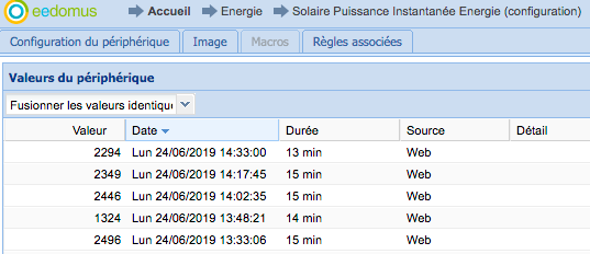

Messagepar Nico59230 » 24 Juin 2019 13:57
Merci de ta reponse.
Oui c'est étrange, la mise à jour des données se fait tous les 15 min, pourtant j'ai bien mis 1 et ai bien mis l'ip reseau local de l'envoy-S.....Donc je sèche...
Données 15 min issues de l'envoy

Config
[img]
[/img]
Configuration
Capture d’écran 2019-06-24 à 14.46.56.png (42.06 Kio) Consulté 30959 fois
Données 15 min
Capture d’écran 2019-06-24 à 14.45.53.png (48.04 Kio) Consulté 30959 fois

Messagepar merguez07 » 24 Juin 2019 14:52
dans ton screen historique, je vois que tu es sur "fusionner les valeurs identiques", selectionne plutot "tout afficher"

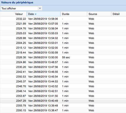

Messagepar Nico59230 » 28 Juin 2019 19:33
Merci Merguez pour le coup de main et tes bons conseils. :D
Cela fonctionne parfaitement sous le beau soleil du Nord de ce jour
Colonne de gauche : puissance instantanée produite en W
[img]
[/img]
Reste à cabler la mesure de conso....
@kitor
Je suis à ta dispo comme tu l'as été avec moi sur ton blog lorsque j'ai du programmer ma filtration en fonction de la T°C :D
Capture d’écran 2019-06-28 à 20.24.26.png (87.22 Kio) Consulté 30863 fois
