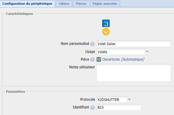

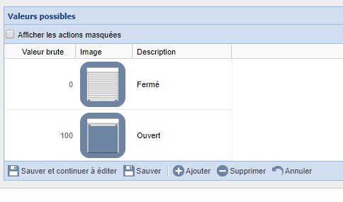

Messagepar bahamut100 » 25 Août 2021 14:45
Bonjour, après moults galères et recherches, il semblerait qu'il faille utiliser le protocole X2DSHUTTER et non X2D.
Dans mes tests, sur windows avec le logiciel du rfplayer, avec le protocole X2D868, quand je fais l'association de ma télécommande weel'com (en mode N), et que je clic sur "ASSOC", j'ai bien un petit va et vient sur le volet, mais c'est tout, impossible de faire la montée/descente.
Et donc avec le protocole X2DSHUTTER, même manipulations, et ça fonctionne !
Sur eedomus, j'ai donc changé le protocole de X2D vers X2DSHUTTER tout simplement.
Malheureusement, il y'a deux inconvénients :
- On ne peut pas stopper la course du volet
- On ne peut régler le pourcentage de fermeture/ouverture souhaité
