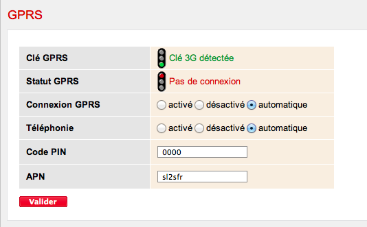

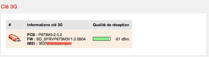

Messagepar sebozorde » 19 Avr 2013 21:41
Moi je suis chez SFR et j'utilise le mode backup intégré à la neufbox.
Il y a une détection automatique de la perte d'Internet.
Avec une bascule automatique dans les 2 sens : WAN => 3G et 3G => WAN
J'utilise un dongle USB ZTE MF626 en le configurant sur la page cachée :
http://192.168.1.1/network/gprs
sebozorde
Inscription : 03 Mars 2013
Re: Mode secours 3G
Messagepar dplein » 20 Avr 2013 22:29
Je suis aussi chez sfr et j'ai également profité de ton astuce pour la nb4. Par contre, sais tu où on peut acheter cette clé usb ?
