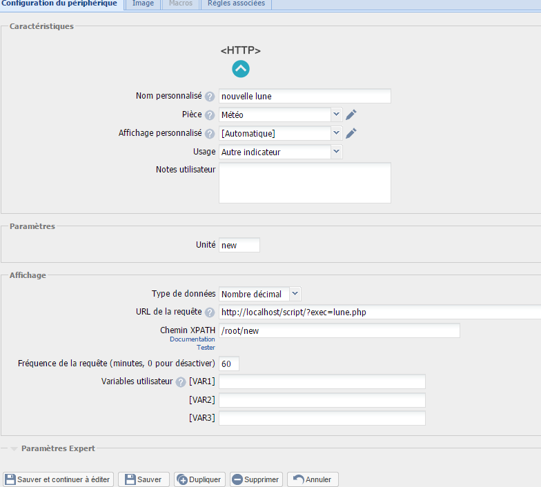

là ou je bloque, c'est la création de périphérique
c'est bien un périphérique par phase de lune ?
j'ai mis ça pour le périphérique nouvelle lune
et j'obtiens ça !!

Messagepar anne-marie » 22 Mars 2015 19:15
Dans le Xpath, j'ai:
/root/phaseName
Sinon, tu as bien renseigné les valeurs?

Messagepar latoupie » 22 Mars 2015 19:23
Les valeurs ? Ça se passe où ? (j étais blond quand j étais jeune :|)

Messagepar latoupie » 22 Mars 2015 21:07
Et mes Valeurs @annne-marie, je les mets où ?....

Re: Mes débuts avec l'Eedomus+
Messagepar anne-marie » 22 Mars 2015 21:14
Dans l'onglet valeurs
valeur brute: First
Messagepar latoupie » 22 Mars 2015 22:07
je n'ai pas d'onglet valeur !!!
valeur = variables utilisateur ?
Messagepar anne-marie » 22 Mars 2015 22:30
Exact, je ne le vois pas en haut.
Il faut que tu sélectionnes "liste de valeurs" et non "nombre décimal"
Et l'onglet valeurs devrait apparaitre par magie :lol:
Messagepar Qristen » 24 Mars 2015 17:11
latoupie a écrit:je n'ai pas d'onglet valeur !!!
Nop Valeur = Valeur possible
Tes variables elles seront du genre [VAR1] mais bon pas encore bien compris comment ça s'utilise hormis le [x] des macros qui est super pratique en faite :)
