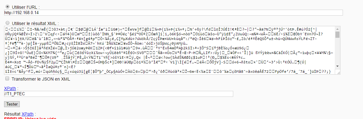

Messagepar woodrunner » 12 Avr 2017 01:12
et si je tape juste l'url ....

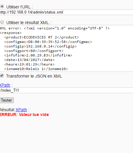

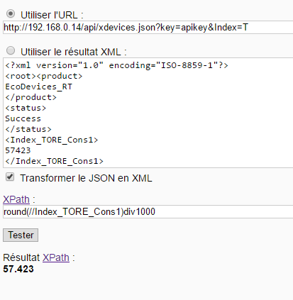

Peux tu poster la capture d'écran avec l'URL que nous t'avons suggéré? C'est la seule que l'on ne voit pas.
Re: couts edf avec ecodevices
Messagepar woodrunner » 13 Avr 2017 06:08
voici ...

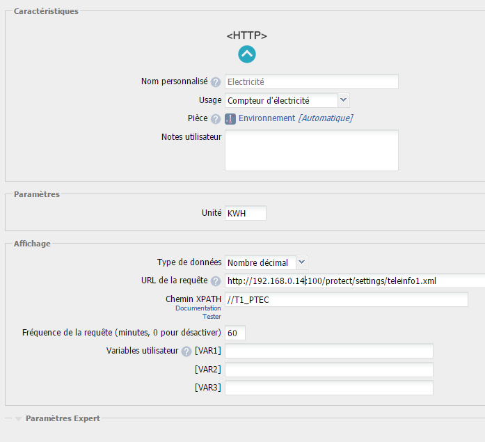

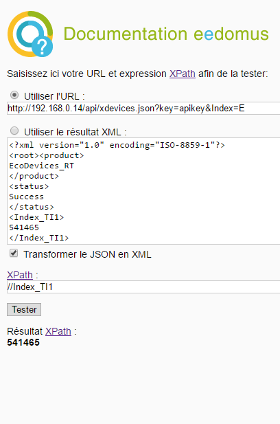

Messagepar woodrunner » 13 Avr 2017 06:27
et là , je pense avoir trouvé qques chose .... mais le xpath n'est pas encore bon
Messagepar stef31 » 13 Avr 2017 07:36
Essaies en cochant la case "Transformer le JSON en XML" puis en indiquant dans le Xpath : "//Index_TI1"

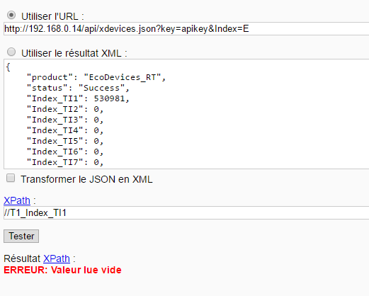

Messagepar woodrunner » 13 Avr 2017 14:19
Hello ,
on avance on avance ....
j'ai encore ce message ....
" : [Impossible de parser le XML].
je fouille encore
Messagepar stef31 » 13 Avr 2017 14:44
Que te donnes l'URL "http://192.168.0.14/admin/status.xml" ?
Re-edit : il faut ajouter "admin" ou"user"

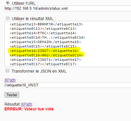

Messagepar woodrunner » 13 Avr 2017 18:02
voilà

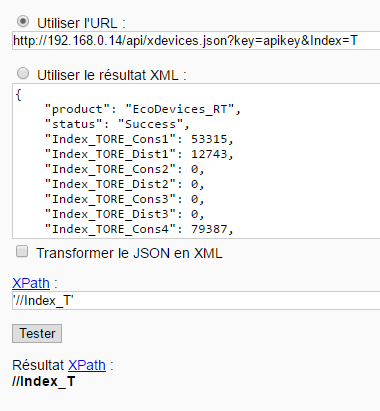

Messagepar woodrunner » 14 Avr 2017 06:38
et maintenant ..... je suis sur la bonne voie ?

Messagepar stef31 » 14 Avr 2017 06:58
Tu récupères des données au format JSON et non pas XML donc tu ne peux pas utiliser la fonction XPATH tant que le fichier n'aura pas été converti.
Et d'après un de tes précédents posts, la conversion ne fonctionnait pas.

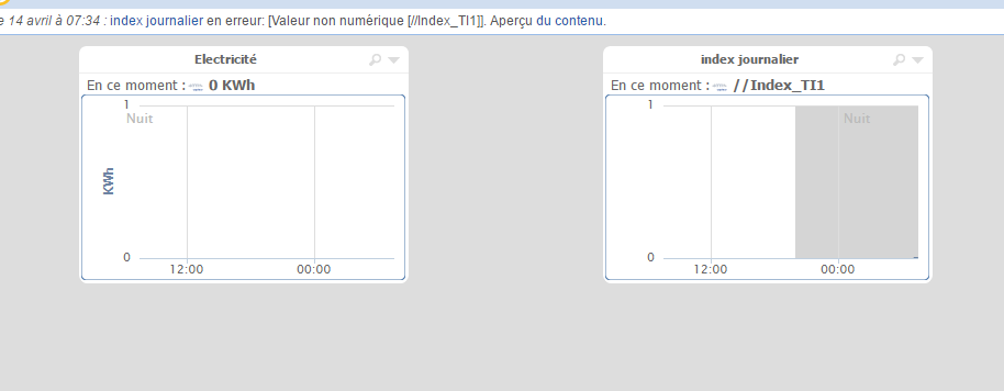

Messagepar woodrunner » 14 Avr 2017 13:46
oui j'ai l'impression mais comment j'arrive à exploité cet index ( graph .... ) car pour l'instant le graph m'indique 0 kwh

Messagepar stef31 » 14 Avr 2017 14:07
C'est peut être ton "Type de données" qui est mal configuré?

Messagepar woodrunner » 14 Avr 2017 22:21
hELLO ?
C'est une pince ampéremétrique valeure en watt ( qui varie ) et pointe l'intex ....
je veux chercher ma conso par zone , c'est pas bon ?
