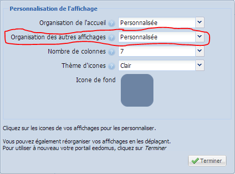

pour ré-organiser les icônes, il faut activer l'option, il faut d'abord faire comme si tu voulais modifier l'organisation de la page principale, là tu regardes, il y a une option pour activer la modif de l'organisation des autres pages. Une fois l'option activée, tu vois dans le menu déroulant l'icône qui te permet de faire la ré-org.

bien vu, j'avais oublié cette étape !

Tinto a écrit:Je n'ai pas non plus le "réorganiser les widgets" ...
Par contre pour la synthèse des pollings :
Configuration -> ajouter peripheriques -> Fonctions ZWave avancées ( a droite )
Merci Tinto pour la synthèse des pollings;)
par contre je n'ai pas non plus l'icone réorganiser les witgets. J'ai essayé avec deux nav différents et vider le cache.
Pareil :(

ppollet73 a écrit:pour ré-organiser les icônes, il faut activer l'option, il faut d'abord faire comme si tu voulais modifier l'organisation de la page principale, là tu regardes, il y a une option pour activer la modif de l'organisation des autres pages. Une fois l'option activée, tu vois dans le menu déroulant l'icône qui te permet de faire la ré-org.
Merci ;)
