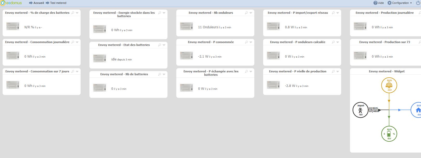

Messagepar Kitor » 21 Sep 2023 06:57
Avez-vous un Envoy-s ou un Envoy-metered ?
J'ai un envoy-metered et pour tester je viens d'installer le plugin Metered et il fonctionne.
S'agissant du plugin Envoy-s, je ne l'utilise que pour avoir la valeur de ma production temps réel
