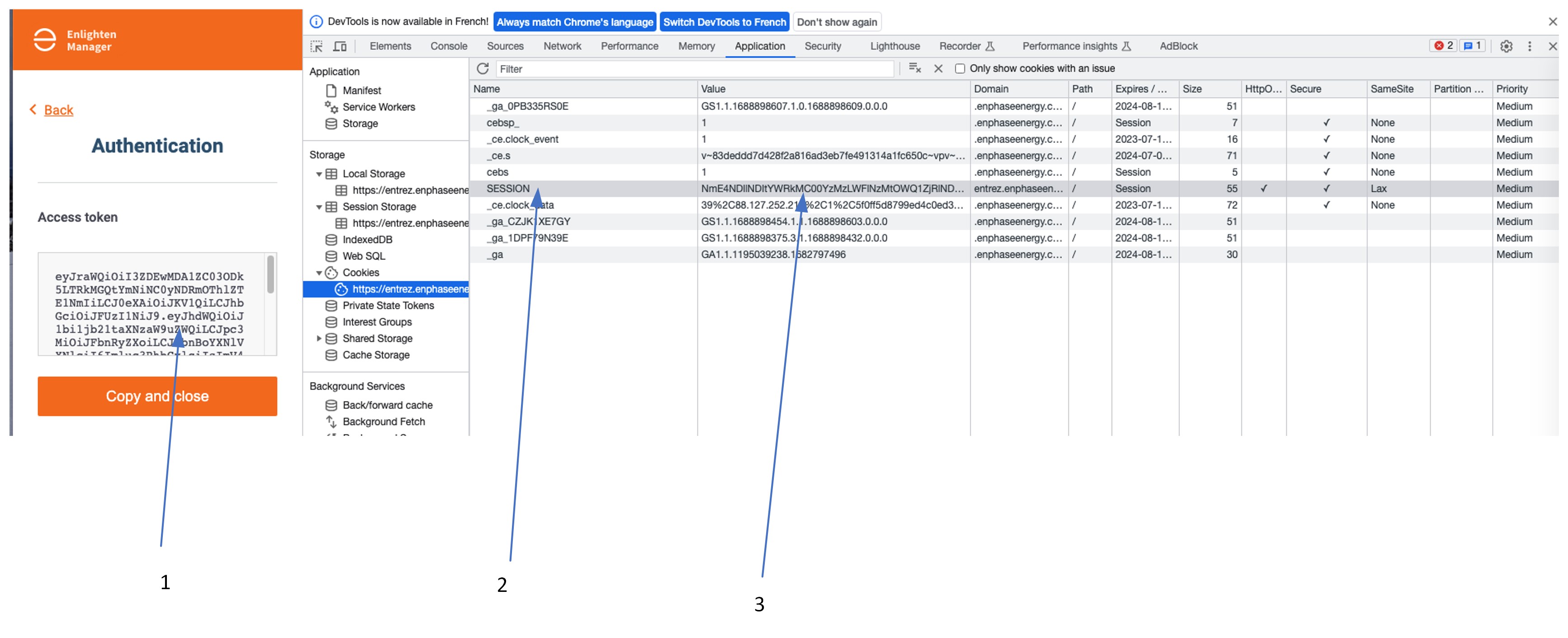

Sur la photo en pièce-jointe :
en 1 : je copie-colle le token ci-dessus, à la place de eyJra...etc...
en 2 : j'applique le même nom session (dans ton exemple, il est marqué sessionId. Du coup, j'ai également essayé de garder le même script que toi et de modifier le nom du cookie, mais ça ne marche pas mieux non plus
en 3 : je copie-colle dans mon exemple en MzMzY2Qw... la valeur du cookie mentionnée en 3
En fait contrairement à Slurt, je n'ai pas de colonne ID. Ou alors je ne cherche pas au bon endroit ...

Le cookie, tu le récupères quand tu es à l'adresse : https://192.168.0.29/production.json => F12

Je vais détailler un peu plus les étapes pour que des novices de mon genre y parviennent un peu plus facilement, en attendant peut-être une évolution du widget :
1- se connecter depuis un PC connecté au même réseau que la passerelle Enphase
2- dans eedomus, aller sur le pérpiphérique virtuel : Configuration -> sélectionner la passerelle Envoy metered -> configurer -> dans la fenêtre affichage : sélectionner éditer
3- s'authentifier pour rentrer dans le script du widget sélectionné
4- dans le script, remplacer les lignes 238 et 239 par :
$url           = 'https://192.168.0.XX/production.json';
$request       = httpQuery($url, $action = 'GET', $post = NULL, $oauth_token = NULL, $headers = array("Authorization: Bearer eyJra...etc...", "cookie: sessionId : gHS8...etc..."), $use_cookies = false, $ignore_errors = true);
5- A partir de là :
Remplacer :
192.168.0.XX
par l'adresse IP locale de ta passerelle Enphase
Remplacer :
eyJra...etc...
par le token fourni en allant s'authentifiant sur le site https://entrez.enphaseenergy.com/
Create access token -> sélectionner "for commissioned gateway".
Select system : introduire le nom de son installation choisi alors. On peut le retrouver sur l'appli Enphase, dans Menu, tout en haut à gauche. Initier les premières lettres, le reste se rempli tout seul avec l'ID du site.
Select Gateway : sélectionner la passerelle mentionnée (en principe un seul choix).
Sélectionner "Create access token". C'est cette suite de caractères à copier - coller.
Faire un essai de bon fonctionnement en s'authentifiant par ce biais là directement sur la passerelle en connexion locale
Remplacer :
gHS8...etc...
Tout en restant authentifié en local sur la passerelle via le token, taper dans la barre d'adresse : https://192.168.0.XX/production.json
Aller dans les outils d'aide au développeurs du navigateur (F12 sur Chrome sur PC, mais éventuellement différent sur d'autres navigateurs)
Sélectionner en haut l'onglet "Application"
Dans storage, sélectionner l'onglet cookies, puis l'adresse située en-dessous de cookies
Sélectionner la suite de caractères mentionnés dans la colonne Value, en face de la ligne sessionId et la copier. C'est cette suite de caractères à copier - coller.
Une fois remplacé ces 3 éléments dans les lignes 238 et 239 du script, copier ces mêmes lignes, car l'authentification sera probablement arrivée à expiration (1 min selon slurt, qui semble probablement la même durée chez moi).
Se reconnecter au script, via le point 2- décrit ci-dessus. Remplacer les lignes 238 et 239 du script. Faire sauvegarder et exécuter. Même si un message bizarre s'affiche ensuite, ce devrait-être bon.
Je n'y connaît rien en codage, mais j'y suis arrivé. Donc tout le monde peut aussi y arriver !
Mais merci surtout aux contributions précédentes et à slurt, sans qui je n'y serai pas arrivé !
Je crains par contre qu'il faille faire cette manip tous les ans. J'ai cru comprendre que le token n'est valable que pour une durée de 1 an. Font chier chez Enphase.

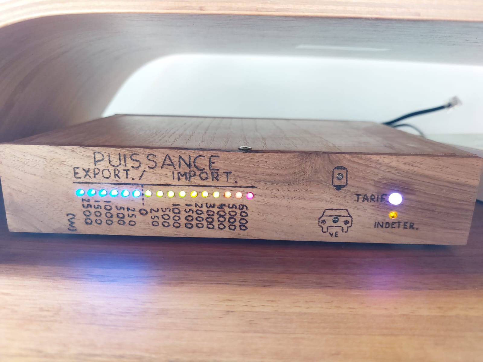

Et sinon pour ceux que ça intéresse, je venais de finir une petite réalisation perso qui se servait justement des valeurs mesurées par la passerelle Enphase et des sorties A, B et C des ports RJ12 de la box EEdomus.
Ca donne ça :
WhatsApp Image 2023-07-08 at 21.19.59.jpeg (142.48 Kio) Consulté 25613 fois
WhatsApp Image 2023-07-08 at 21.04.59.jpeg (211.33 Kio) Consulté 25613 fois
J'ai utilisé 4 sorties de la box EEdomus pour attaquer un démultiplexeur CD4067 (4 vers 16), puis des portes OU (74LS32N) pour avoir un chenillard permettant d'afficher 16LEDS à l'instant t la puissance consommée / produite.
J'ai utilisé 2 sorties de la box EEdomus pour attaquer un démultiplexeur 74LS238 (3 vers 8, mais utilisé en 2 vers 4) pour afficher la couleur du tarif (tempo) en cours (bleu, blanc, rouge). Via une LED R-V-B et une autre en cas de tarif indéterminé.
J'ai utilisé une sortie pour alimenter une LED permettant d'afficher la commande du chauffe eau.
J'ai utilisé une sortie pour alimenter une LED permettant d'afficher la commande de la charge du véhicule électrique.
Le bouton central de la box, me sert à faire afficher la couleur du tarif du lendemain.
Et les 2 autres boutons, me permettent de piloter manuellement la commande du chauffe eau (ON et OFF).
J'ai fait ça car je n'aimais pas avoir le nez sur l'appli pour savoir à quels moment déclencher les consommateurs. C'est assez pratique et peu couteux !
Le reste est fait avec des règles définies dans la box eedomus.
Boitier fait avec du chêne et du noyer et inscriptions en pyrogravure :D
Ca peut donner des idées à certains d'entre vous pour des réalisations à adapter à votre situation.
J'ai fait ça avec des portes logiques, comme je ne maitrise pas le codage, mais je pense que ce doit-être tout à fait faisable avec un Rasberry ou qqch du genre.
Si ça en intéresse certains d'entre vous, je peux vous partager le schéma de câblage électronique. Il faut juste que je le mette au propre. Il est pour l'instant dessiné à main levé sur un coin de feuille brouillon ...
