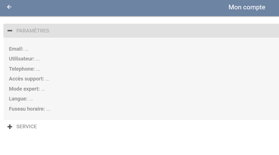

Messagepar Hamtaro06 » 31 Déc 2018 08:58
Salut a tous
Ma box n'est plus accessible depuis le cloud et pourtant j'ai acces en local.
Je ne sais pas si c'est la MAJ qui provoque ce blocage mais tout marchait bien jusqu'a ce que je change d'adresse email ou de mot de passe (j'ai pris pour habitude de changer tous les ans)
Le changement d'adresse email n'avait pas marché (pas d'accusé de réception dans mes 2 adresses) pendant plusieurs semaines et hier j'ai pu changer mon adresse mais maintenant la box n'est plus accessible : hier apres un long blocage lors d'un ajout d'une valeur, j'ai du rebooter ma box et maintenant j'ai l'écran d'identification, qui reste déconnecté depuis hier, ce n'est pas une erreur de mdp ou d identifiant mais bien un pb d'acces. J'ai vérifié en changeant mon mdp ca fonctionne mais tjs pas d'acces ...
Ce n'est pas un probleme du cloud car j'ai une autre box a mon boulot (30 km de mon domicile) et j'ai acces sans probleme certe elle est presque vide mais au moins accessible...
Je me demande si je suis un cas isolé ou une partie des utilisateurs a me meme soucis que moi ?
Je vais tenter la restauration de suite..

Messagepar Hamtaro06 » 31 Déc 2018 09:59
Je viens de faire 2 restaurations, ca n'a pas résolu mon pobleme :(
J'ai tjs acces en local, mes périphériques fonctionnent en local mais impossible de passer par le cloud secure.eedomus.com
Plus inquiétant, j'ai plus les info de mon compte en local
Compte vidé

Messagepar Hamtaro06 » 31 Déc 2018 10:49
Autre indice : mes requetes API, depuis n'importe quel navigateur ou IFTTT, fonctionnent donc c'est bien un probleme d'acces au cloud et non le cloud lui meme...

Messagepar Hamtaro06 » 31 Déc 2018 18:48
Miracle Bart m'a répondu rapidement et a réglé ce probleme qui n'a rien a voir avec la MAJ
C'etait a cause d'une expérience que j'étais entrain de faire avec les applets Gmail en IFTTT : en réutilisant un email avec mot clé pour faire afficher mon message en valeur, il a planté ma box a cause des retours chariots contenus dans l'email.
Merci a Bart pour sa rapidité
