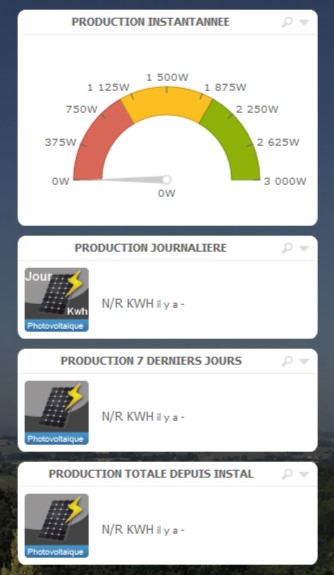

Messagepar Vicnau32 » 25 Jan 2019 14:32
Dois je ré-installer mes périphériques?
Car en mettant à jour le script cela ne fonctionne pas :
Il y a 53 sec : PRODUCTION INSTANTANEE EDF en erreur: [Valeur non numérique []]. Aperçu du contenu.

Messagepar Vicnau32 » 25 Jan 2019 15:33
Plus de remontés d'infos même en ré-installant les périphériques...

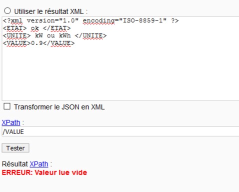

Messagepar merguez07 » 25 Jan 2019 16:43
petite erreur de ma part dans la structure du xml (j'ai appris un truc). J'ai corrigé dans le store
Tu peux juste mettre à jour le script
par contre dans le xpath il faut noter //VALUE au lieu de /VALUE
Re: Panneaux solaire avec Enphase
Messagepar Vicnau32 » 25 Jan 2019 22:54
Merci beaucoup Merguez07, ça marche nickel ! ;)

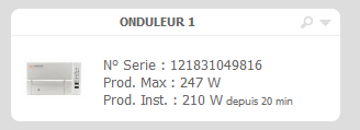

Alors pour ceux que cela intéresse nous avons réussi avec l'aide de merguez07/RAR69/XEOS à mettre au point un capteur HTTP qui permet de remonter les infos de la passerelle envoy-s metered que ne remonte pas le script du store.
Il s'agit du numéro de série de l'onduleur, la production max de la vie de celui ci (donc du panneau) et la production instantanée de l'onduleur.
Il faut donc créer un capteur HTTP dont :
- l'url est "http://envoy:MDP@192.168.x.xxx/api/v1/production/inverters" (en modifiant l'adresse IP avec celle de votre passerelle et le MDP est les 6 derniers chiffres du numéro de série de votre passerelle)
- le xpath : concat('N° Serie : ',//entry[1]/serialNumber,'<br>',' Prod. Max : ', //entry[[VAR1]]/maxReportWatts,' W','<br>',' Prod. Inst. : ', //entry[[VAR1]]/lastReportWatts,' W')
- vous reste plus qu'a mettre le numéro de l'onduleur dans la variable 1 et vous obtiendrez :
Screenshot_2019-02-21 eedomus.png (6.37 Kio) Consulté 31643 fois
Merci à tous ceux qui m'ont aidé et apporté leur lumière ! :D
