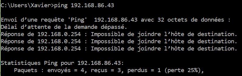

Bon je suis nul en réseau. Toujours est il que j'ai testé le ping à partir de mon pc (qui est sur le même réseau câblé que ma box eedomus et internet) vers ma GH qui est sur mon réseau WIFI secondaire et j'obtiens cela
Re: notification sur chromecast ou (et) google home
Messagepar bolzano » 04 Juin 2018 14:05
oui donc tes périphériques WIFI ne communiquent pas avec le réseau filaire...
Pas de solution à moins de :
- Reconfigurer le WIFI avec un adressage identique au réseau filire
- Vérifier la configuration côté WIFI pour voir s'il n'y a pas une option de type "Isolation AP" d'activée.
Je ne connais pas la solution Wifi de Google, attendons les spécialistes ;-)
