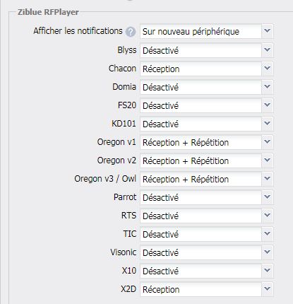

Essaye en activant uniquement les protocoles dont tu as besoin dans la box :

As-tu bien ces paramètres ? Notamment pour Chacon et les notifications

rol, oui j'ai bien c'est paramètres pour ma part les notifications sont activés et chacon ainsi qu'X2D en réception
