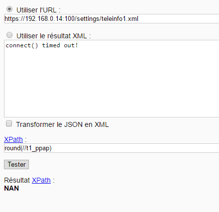

Messagepar woodrunner » 07 Avr 2017 08:57
Salut ,
pour stef

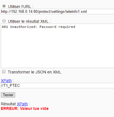

Messagepar woodrunner » 07 Avr 2017 08:58
pour stef31

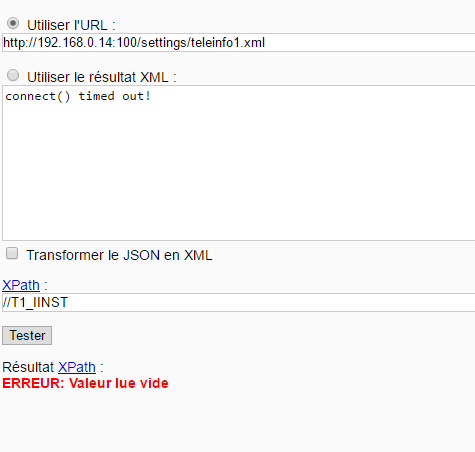

Messagepar woodrunner » 07 Avr 2017 09:02
- pour antoni86
- http://192.168.0.14/#!/admin/dashboard
c'est ce que je tape pour avoir le coté admin de mon ecodevice rt
merci encore de votre aide

Messagepar stef31 » 07 Avr 2017 09:36
Tu as tapé "https" et non pas "http". ;)
Re: couts edf avec ecodevices
Messagepar stef31 » 07 Avr 2017 09:39
Pourquoi as tu changé le chemin de ton xpath ("//T1_PTEC" par "round(//t1_ppap)") ?
Je ne connais pas les chemins possibles du coup, il faudrait peut être commencé par tester avec un chemin qui fonctionne chez d'autre?

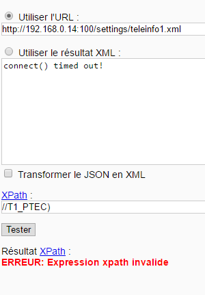

Messagepar stef31 » 07 Avr 2017 10:03
Deux autres choses :
1/ L'URL n'est pas correcte, il te manque "protect".
La bonne adresse est http://192.168.0.14:100/protect/settings/teleinfo1.xml
2/ Pour l'erreur xpath, tu as une parenthèse de trop.

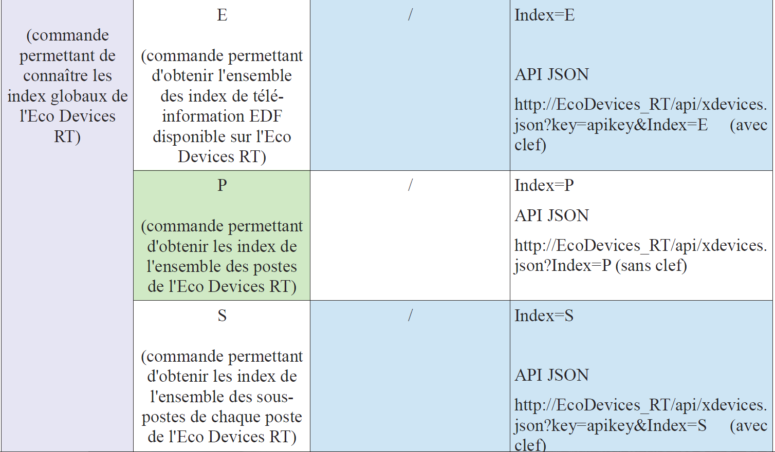

Messagepar woodrunner » 10 Avr 2017 23:49
Bonjour tout le monde ,
voilà , je suis passé au travers de tout les essais précédant .....
j'ai mis également la liste des api si cela peux vous aider
woodrunner

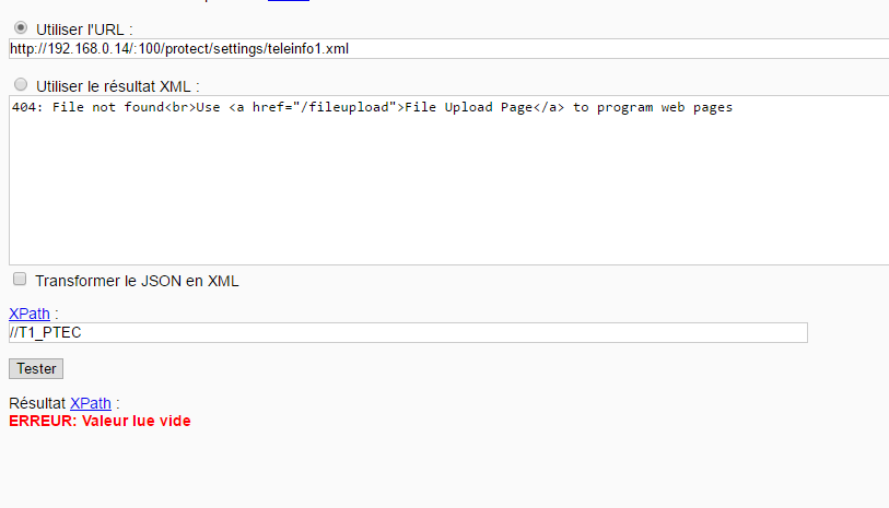

Messagepar woodrunner » 11 Avr 2017 00:01
et les api

Messagepar Catoscar » 11 Avr 2017 05:18
bonjour woodrunner
tu as une erreur de frappe dans l'URL
tu dois taper 192.168.0.14:100/
cordialement
