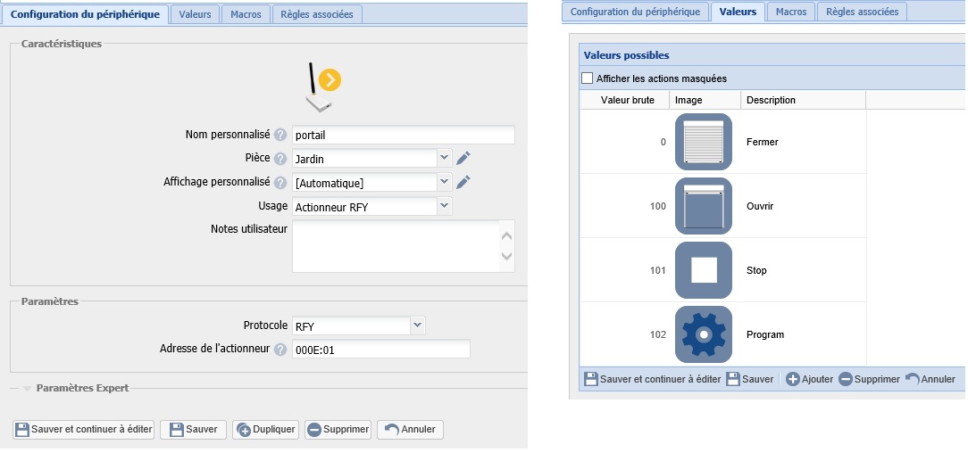

Salut à tous,
Pour ma part, j'ai bien suivi la procedure de MATADAM (que je remercie au passage).
je dirai que ca a fonctionné jusqu'à l'étape de l'eedomus.
J'ai bien reussi à faire fonctionner le portail avec le RFXcom branché sur le PC mais je n'arrive à rien depuis l'eedomus. J'ai peut être pas mis ID sous le bon format? ou pas bien suivi fait une étape. Si quelqu'un (MATADAM par exemple :lol: ) peut me faire une copie d'ecran de l'interface eedomus, ca m'aiderai surement.
Merci d'avance à tous
sali
Messages : 8
Inscription : 04 Juin 2015
Re: Moteur portail Somfy Freevia 300 et RFXtrx433E
Messagepar sali » 14 Sep 2015 11:15
re salut,
J'ai résolu mon pb, cela venait bien de ID renseigné sur la boxe le format n'était pas le bon.
ca marche avec le 000E01:01, le ":01" semble correspondre au Unit Code renseigné dans le RFXcom.
sali

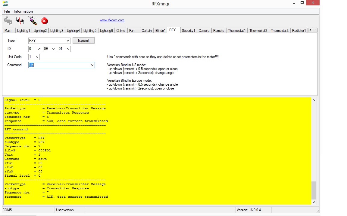

MATADAM a écrit:Bonjour,
Puisque j'ai enfin réussi à appairer mon EVOLVIA 400 et mon Eedomus, je vous livre la manip.
- Connectez votre RFXtrx433 à un PC;
- Téléchargez RFXmngr sur le site de RFX Com (http://www.rfxcom.com/WebRoot/StoreNL2/ ... rSetup.exe);
- Ouvrez le programme RFXmngr et associez le module que vous avez connecté à votre PC;
- Sélectionnez l'onglet RFY du programme RFXmngr;
- Donnez un ID à votre moteur - C'est cet ID qu'il faudra indiquer dans l'eedomus;
- Ouvrez le capot du moteur de votre portail;
- Positionnez le module RFXtrx433 sur la zone de détection de vos télécommandes (l'endroit ou vous appairez habituellement des télécommandes) sans, bien sur l'avoir déconnecté de votre PC (j'ai utilisé mon portable pour ma part);
- Dans le programme RFXmngr, sélectionnez "program" dans la liste déroulante puis cliquez sur "transmit";
- Une fois le retour d'informations affiché dans la fenêtre du programme RFXmngr, sélectionnez "up" dans la liste déroulante, puis cliquez sur "transmit" et vérifiez que la led "Radio" du moteur clignote bien. Si la led clignote, votre RFX est appairé (dans mon cas la manip a réussi au premier essai);
- Reprenez votre module et écartez vous du moteur et du portail;
- Cette fois vous allez utiliser le RFXtrx433 comme une télécommande; Lancez à nouveau la commande "up" et vous verrez votre portail s'ouvrir confirmant l'appairage entre celui-ci et votre module.
- Intégrez dans l'eedomus l'ID que vous avez choisi initialement et qui apparaît d'ailleurs dans les informations récupérées grace à RFXmngr.
- Rebranchez votre RFXtrx433 à votre eedomus et lancez une commande d'ouverture de votre portail pour vérifier le bon paramétrage de votre périphérique.

Hello tt le monde,
@MATADAM
Petit retour d’expérience suite à l'appairage de mon portail SOMFY Elvolvia 400 hier soir. J'ai bien suivi ta procédure jusqu"au bout. Tt s'est passé bien mais :
- La diode n'a pas clignotée mais l'appairage s'est quand meme effectué.
- A la fin de la procédure ( lors du test de la commande UP du RFXtrx433 comme une télécommande) il vaut mieux tester la commande "Down" car j'avais les états FERMER ET OUVRIR inversés dans la eedomus. Du coup,lors du test, le moteur essaye de fermer le portail déja fermé.
J'ai inversé les états et tt est rentré dans l'ordre.
L'état STOP fonctionne également mais pas de retour d'état possible…dommage ! Cela peut se régler avec un SENSATIVE je pense.
Voilà…
Olivier
