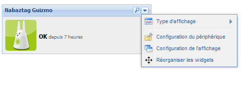

Messagepar Madoma73 » 17 Fév 2014 20:50
bon, je fais mon boulet...
comment on re-organise les icônes dans les pièces, j'ai pas trouvé :?
edit: j'ai trouvé..

Messagepar ASECADOMOTIQUE54 » 17 Fév 2014 21:49
ppollet
trouvé pour réorganiser les icones
pour la synthèse des pollings je cherche encore...

Re: Mise à jour ...
Messagepar aurel » 17 Fév 2014 23:36
Même après vidage du cache j en rien non plus. ni système d organisation des widgets, ni résume de polling ;(
Je n'ai pas eu besoin de vider le cache pour avoir les nouvelles fonctions.
Pour réorganiser tes widget, il faut cliquer sur la flèche comme si tu voulais éditer les propriétés et faire réorganiser les widgets. Ensuite tu glisse/dépose...

Messagepar Tinto » 17 Fév 2014 23:51
Je n'ai pas non plus le "réorganiser les widgets" ...
Par contre pour la synthèse des pollings :
Configuration -> ajouter peripheriques -> Fonctions ZWave avancées ( a droite )

Messagepar Rocketlud » 18 Fév 2014 07:58
Tinto a écrit:Je n'ai pas non plus le "réorganiser les widgets" ...
Merci Tinto pour la synthèse des pollings;)
par contre je n'ai pas non plus l'icone réorganiser les witgets. J'ai essayé avec deux nav différents et vider le cache.
