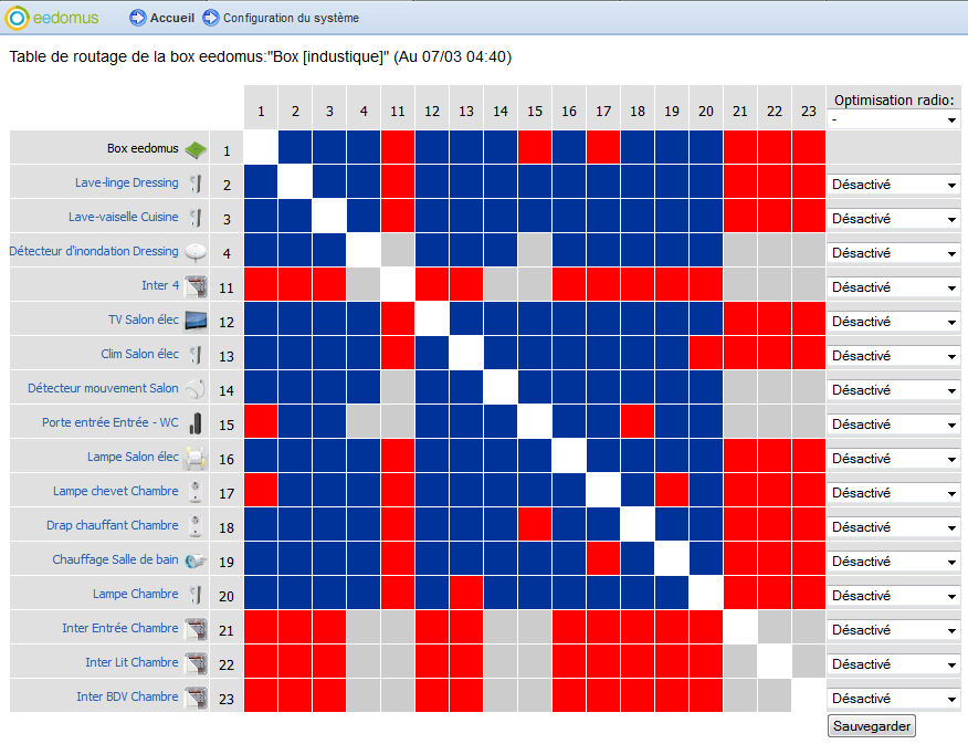

Messagepar raphael_malin » 07 Mars 2014 14:52
Voici mon maillage en PJ, je ne vois pas comment faire mieux, surtout si c'est la box qui le fait automatiquement. J'habite en appart de 55M² donc pas de problème de distance, la box est au milieu.
Je vais virer le polling je verrais bien le comportement
eedomus maillage.png (63.09 Kio) Consulté 20136 fois

La latence ne vient pas du maillage mais de la rapidité de traitement de la box, même avec un device à 2m et utilisation de l'api locale c'est moins rapide qu'avec une box Fibaro, d'où mon poste.
Avec la Fibaro Lite, les utilisateurs vont regarder ce problème de latence sous un autre angle vu le prix de la box.
