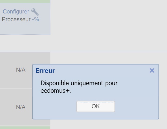

En effet après avoir, tant bien que mal, procédé à la suppression de tous ce qu'y existait sur la box et ne parvenant plus a accéder au paramètres locaux htttp://iplocale/status pour détacher la box de mon compte, Image
je l'ai fait par le biais de l'espace de configuration sécurisé secure.eedomus.com
ici.
Après cela la box a redémarré et j'ai pu retrouver un fonctionnement normal me donnant accès aux pages IPlocale/status... / config.... / script .... /config/netscan.php...
J'ai enfin supprimé tous les scripts encore existants et la box est revennue comme a la prmière mise en service.
