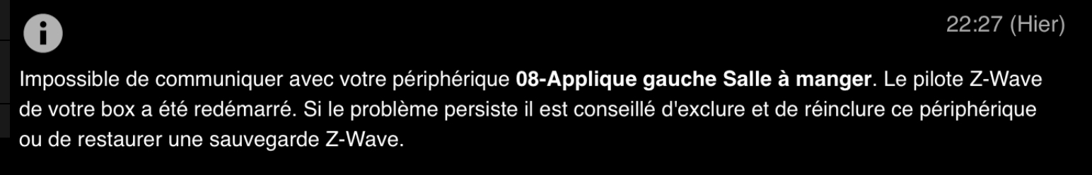

J’ai également constaté des dysfonctionnements hier soir à partir de 22:30 environ. Je m’en suis aperçu car un lampe avec macro de temporisation ne s’éteignait pas. J’ai alors constaté un certain nombre de notifications comme celle-ci :
Inquiet, je me suis précipité sur le forum et vos messages m’ont en quelque sorte rassuré en me disant que ça ne venait pas de ma box.
Un redémarrage et tout est rentré dans l’ordre…
