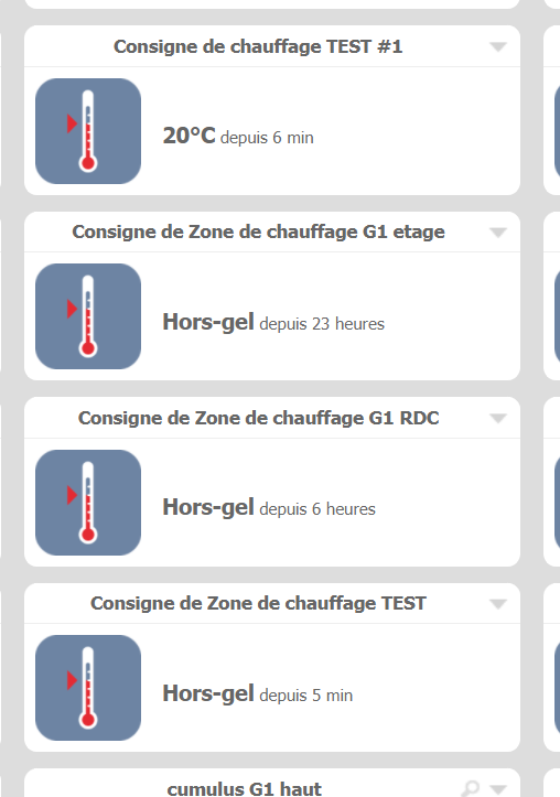

Messagepar Ben34 » 27 Sep 2021 14:46
j'ai donc fait le test.. lors de l'ouverture de la fenetre, pas de soucis.
mais lorsque je referme, ca reste en hors gel.
je pense que le probleme vient de
-Dans Actions, tu change la valeur "Hors-gel" en "[Valeur autre périphérique]" et tu mets "Consigne Température" dans le dernier champ.
en effet, à ce moment là la consigne est en "hors gel" suite à la regle "fenetreOuverte"
Il faudrait pouvoir la faire revenir à l'etat initial, avant l'ouverture de la fenetre et la mise en "hors gel"
ne peut on pas creer un consigne de chauffage "de reference" sans la gestion des chauffages?
Ben34

Messagepar opa95 » 27 Sep 2021 15:08
Bonjour Benoît
C'est par ce que tu confonds "Consigne Zone de chauffage..." qui a été créé en même temps que la zone de chauffage et qui contient la consigne effective et "Consigne de chauffage" qui contient la température de référence que tu imposes (c'est celle là que l'on peut créer par copie de "Consigne Zone de Chauffage..." juste pour ne pas avoir à recopier les valeurs, mais que l'on peut aussi créer directement comme actionneur ou consigne de chauffage en remplissant les valeurs à la main).
C'est pourquoi, à l'ouverture on met "hors gel" dans "Consigne Zone de chauffage..." qui est reliée à "zone de chauffage..." et que l'on ne change pas "Consigne de chauffage".
A la fermeture ou si l'on change la "Consigne de chauffage" à la main, on recopie la valeur contenue dans "Consigne de chauffage", qui a priori ne contient pas la valeur "hors gel" sauf si tu en as envie (zone inoccupée temporairement par exemple), dans la valeur "Consigne zone de chauffage..."

Re: thermostat virtuel
Messagepar Ben34 » 27 Sep 2021 16:38
bonsoir
je comprends mais je ne vois pas comment creer cette consigne de chauffage, je n'ai que des consignes de zone de chauffage..
Ben34
Messages : 78
Inscription : 04 Août 2021
Messagepar opa95 » 27 Sep 2021 17:16
Bonjour Benoît
Tu as sauté une étape.
Il faut créer les widgets "Consigne de chauffage..." qui sont différents des "Consigne zone de chauffage..." qui existent déjà et qui ont été créés en même temps que tes zones de chauffage
Tu as 2 solutions pour cela tu peux
- dupliquer l'une de tes "Consigne de zone de Chauffage...", par exemple "Consigne de zone de chauffage G1" (tu l'ouvres et tu cliques sur "dupliquer")
Ensuite tu la renommes "Consigne de chauffage G1" et tu vas dans l'onglet "Valeurs" pour supprimer les valeurs "Désactiver" et "Reprendre" ou les masquer.
ou bien
- Créer un widget de type état que tu renommes "Consigne de chauffage G1", que tu déclares d'usage "consigne de température", que tu sauves par "sauver et continuer à éditer" et tu vas dans l'onglet "Valeurs" pour définir tes valeurs et les images correspondantes (c'est un peu long) pour avoir le même genre de données que dans ta "Consigne de zone de chauffage G1". Tu peux te contenter de "hors gel", "20°C" et éventuellement une ou 2 valeurs intermédiaires.
Une fois la consigne "Consigne de chauffage G1" créée, tu crée les règles correspondantes.
Pour les autres consignes, tu n'auras qu'à recopier "Consigne de chauffage G1" en modifiant seulement le nom.
Bonne soirée
Messagepar Ben34 » 27 Sep 2021 22:43
Bonsoir
alors j'ai creer une consigne de chauffage test, j'ai gardé mes regles mais je n'ai pas de report de l'ordre de consigne, si je mets 20 sur consigne de chauffage, je suis toujours en hors gel dans la consigne de zone test donc quand la fenertre s'ouvre, le chauffage ne s'arrete pas.. puisque que la consigne de zone passe à hors gel mais pas le consigne de chauffage..
Ben34
Messages : 78
Messagepar opa95 » 28 Sep 2021 07:36
Bonjour Benoît
Peux-tu remontrer tes règles :
dans l'avant dernier message il me semble que tu as programmé dans Actions
"Consigne de Chauffage TEST" "Valeur autre périphérique" "Consigne de Chauffage TEST"
(ce qui ne change pas la valeur) au lieu de
"Consigne Zone de Chauffage G1" "Valeur autre périphérique" "Consigne de Chauffage TEST"
Consigne Ben34
Messages : 998
Messagepar Ben34 » 28 Sep 2021 08:53
pour info, j'ai modifier la regle fenetreOuverte, dans action, j'ai mis chauffage G1.4 en hors gel.
ca met le chauffage de la piece en hors gel, sans modifier la consigne de chauffage (à 20°), puis quand je referme la fentre, je chauffage reprends bien la valeur du periferique à 20°
Apparement, c'est pas mal
avantage: je peux programmer la coupure uniquement du chauffage de la piece qui ouvre la fenetre.
inconvenient: seul le chauffage de cette piece se coupe (si la fentre reste ouverte la journéé avec la porte ouverte, ca chauffe quand meme dans le couloir)
Ben34
