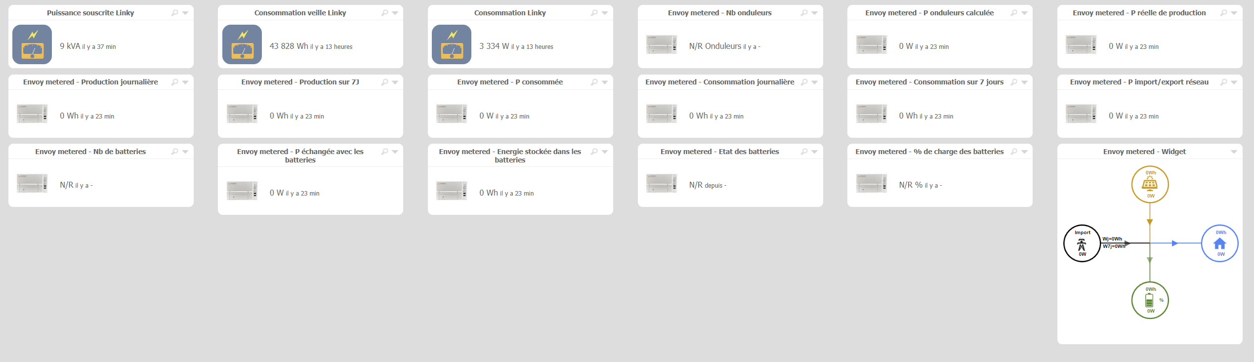

Par contre, le widget ne fonctionne pas correctement :
L'export/import fonctionne bien mais il n'y a rien pour les panneaux ou la maison. (pour la batterie, c'est surement normal, je n'en ai pas !)
slurt

Re: [Résolu] Panneaux solaire avec Enphase
Messagepar lancevo7 » 03 Juil 2023 10:26
slurt a écrit:Par contre, le widget ne fonctionne pas correctement :
Tu as mis le code avec le cookies du coup ou c'est pas necessaire

Messagepar slurt » 03 Juil 2023 10:29
Oui dans le code que j'ai mis avant, il faut remplacer les parties où j'ai mis ...etc... donc le token et le cookie

Messagepar merguez07 » 03 Juil 2023 19:20
Bonjour , le Widget va chercher les informations sur les différents devices mais il faut que ces derniers contiennent, dans leur noms, a minima les textes suivants
"Etat des batteries"
"Energie stockée"
"P échangée"
"Nb de batteries"
"P import/export"
"P réelle de production"
"Production journalière"
"Consommation journalière"
"P consommée"
"Consommation sur 7 jours"

yes ca marche !
en effet le https a permet l'affichage

Messagepar lancevo7 » 05 Juil 2023 08:25
dans le script raccourcie les mot ici pour eviter les accents

Messagepar slurt » 05 Juil 2023 15:12
En effet, c'est bien les lettres accentuées qui posaient problème !

Merci par avance pour votre aide
Julian40
Messages : 15
Inscription : 01 Mai 2017
Messagepar Julian40 » 07 Juil 2023 16:03
Bon et bien ça a fini par le prendre, les valeurs sont revenues.
Merci en tout cas pour votre aide grâce aux détails du script à mettre à jour.
Julian40
Messages : 15
Messagepar jack » 07 Juil 2023 16:07
"Veuillez vous connecter à votre compte eedomus au préalable
Retourner à votre page de scripts eedomus"
C'est "normal". Il faut se connecter sur secure.eedomus.com avant de revenir sur IP_eedomus/script
et ensuite tu pourras sauveragder normalement
Mais il fait faire tout cela vite car si tu attends 1 min alors tu es déconnecté et tu as encore le message... :cry:
jack
Messages : 17
Inscription : 07 Oct 2018
