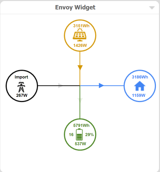

Bonjour les amis,
pour ceux que ça interesse j'ai developpé un widget qui permet la visualisation globale du système enphase
Re: [Résolu] Panneaux solaire avec Enphase
Messagepar merguez07 » 22 Août 2021 19:19
widget intégré dans la mise à jour du plugin envoy metered que je viens de réaliser (version 1.1)

Messagepar SARNIGUET » 24 Oct 2021 16:28
Je ne sais pas si les flèches du widget sont animées pour montrer en temps réel le flux électriques, si c'est le cas, il y a un petit souci.
Et dans ce cas là, je pourrai vous expliquer si vous me confirmez.

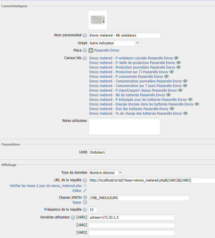

Messagepar merguez07 » 12 Oct 2022 19:48
Bonjour Backece,
Normalement il n'y a pas d'identifiant de connexion car on devrait accéder aux données de la passerelle local qu'avec son numéro d'IP (qui doit être en VAR1).
Peux tu nous faire un screen de ce que tu as sur l'onglet "configuration du périphérique"
