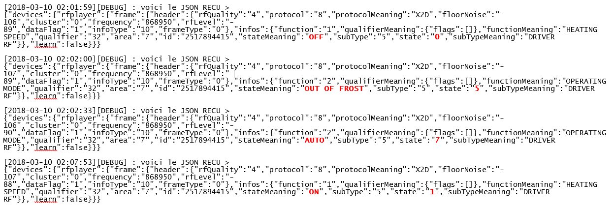

Messagepar ericwz78n » 01 Déc 2018 11:00
Intéressant...
Merci de préciser votre configuration :eedomus, jeedom ou autre ainsi que la version du recepteur X2D Delta 1.03 ou autre plus récent! ;)
J'ai vu que le RFplayer pouvait capture les trames et les afficher sous différents formats.
J'ai donc connecté le RFplayer à mon PC, lancer l'appli java et rebrancher mon ancienne radiocommande Deltadore. Voici ce que je note:
- envoi d'une rafale de 2x3 trames. Chaque couple semble dédiée à une zone (DeltaDore gère 3 zones)
- par paires je note d'abord l'envoi d'un message type préambule OPERATING MODE, puis la commande HEATING SPEED.
Exemple pour la commande ECO au format texte
ZIA44 FRAME: frameType: 0, cluster: 0, dataFlag: 1,
rfLevel: -34dBm, floorNoise: -104dBm, rfQuality: 10
protocol: 8 (X2D), infoType: 10, frequency: 868350Khz
subType: 5 (DRIVER RF), id: 1913980160, area: 0, qualifier: 32 ( )
function: 2 (OPERATING MODE), state: 0 (ECO)
rfLevel: -34dBm, floorNoise: -105dBm, rfQuality: 10
function: 1 (HEATING SPEED), state: 0 (OFF)
En résumé, voilà ce que note en fonction de la commande:
Eco : function: 2 (OPERATING MODE), state: 0 (ECO) puis function: 1 (HEATING SPEED), state: 0 (OFF)
Confort : function: 2 (OPERATING MODE), state: 3 (COMFORT) puis function: 1 (HEATING SPEED), state: 1 (ON)
ARRET: function: 2 (OPERATING MODE), state: 4 (STOP) puis function: 1 (HEATING SPEED), state: 1 (ON)
HORS GEL: function: 2 (OPERATING MODE), state: 5 (OUT OF FROST) puis function: 1 (HEATING SPEED), state: 1 (ON)
Donc ces états n'ont pas grand chose à voir avec les valeurs brutes que j’envoie à moins que l'association que j'ai du relancer ne reboulote la grille de commande ? J'en doute.
La question est comment transposer ces commandes proprement. Quel format ? Apparemment les valeurs brutes sont en décimale positive dans l'eedomus... :roll:
