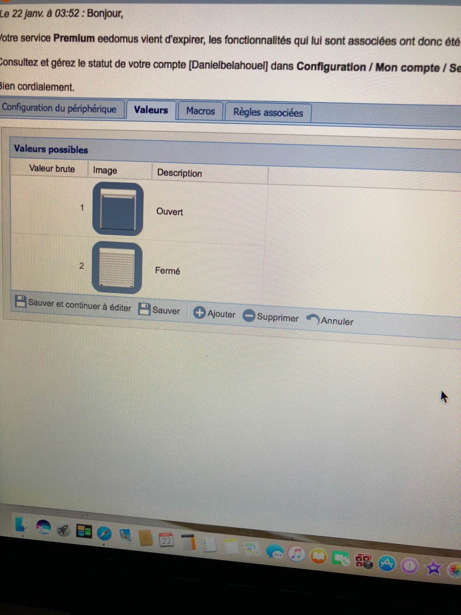

Bon voila une nouveauté, ce soir j'ai supprimer la box et créer un nouveau compte par désespoir... En appuyant sur la télécommande des volets X2D je reçois une notifications pour la commande général des volets, j'actionne donc tout les volets un à un avec la télécommande et reçois les notifications à tour de rôle j'ai donc créer tout les volets via les notifications.
Par contre quand j'actionne ouvert ou fermé rien ne ce passe, mais une nouveauté est apparu, quand j'actionne les volets via la télécommande j'ai mes commandes créer qui changent d'état quand je monte ils passent à 1 et descend il passent à 2 !!
Donc mon plan à été de créer de nouvelle valeur dans la configuration avec un pour monté et 2 pour descente mais toujours rien...
Si des spécialistes en RFPlayer veulent bien m'aiguiller, Merci.

Daniel990 a écrit:Par contre quand j'actionne ouvert ou fermé rien ne ce passe, mais une nouveauté est apparu, quand j'actionne les volets via la télécommande j'ai mes commandes créer qui changent d'état quand je monte ils passent à 1 et descend il passent à 2 !!
tu vois ça comment ? tu peux joindre une photo d'écran?

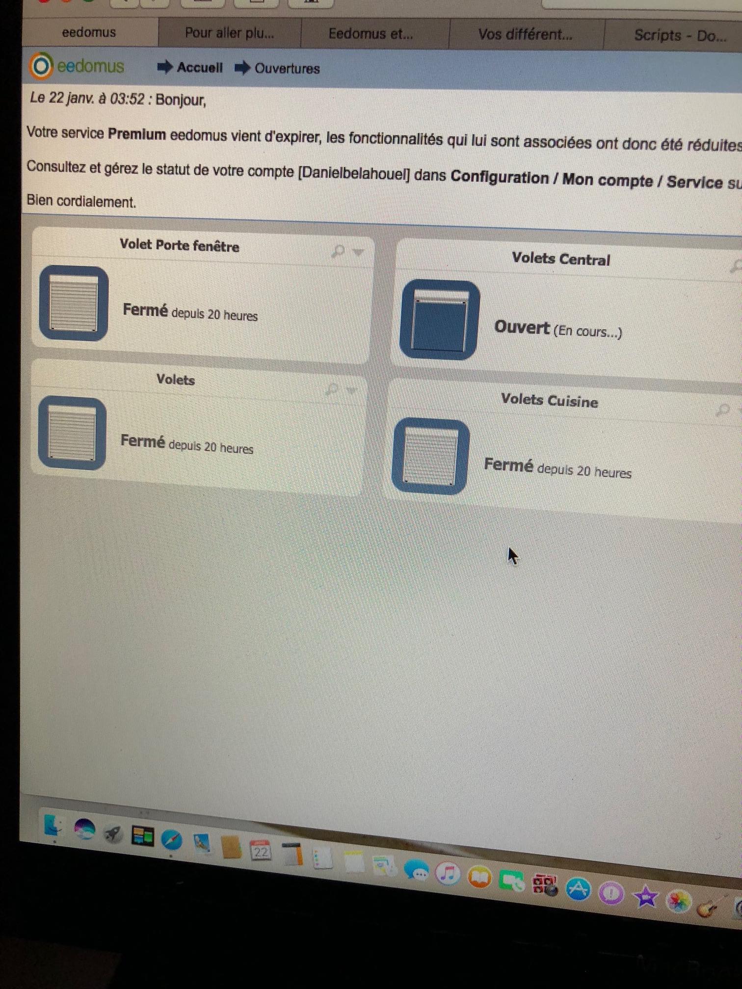

Bon en clair la valeur de montée est donc de 1 et descente de 2, quand j'actionne la télécommande manuellement je vois changé d'état mes volets via l'acceuil de la box, vu que j'ai modifié les valeurs quand sa passe à 1 ils s'affichent ouvert et 2 fermé sa c'est super.
Mais quand j'envoie la commande ouvert ou fermer depuis l'acceuil eedomus rien ne bouge du tout, il m'affiche (en cours) quand je demande une action...
Pour le module DIO qui parait très simple pourtout c'est toujours pareil, aucune notifications et en créant un actionneur manuellement et en allant appuyé manuellement sur le bouton d'appairage du module absolument rien ne ce passe.

Daniel990 a écrit:Pour les photos j'ai déchanté pour ce soir voyant que sur les forums il faille encore passer par des sites d'ébergements etc...
non c'est très simple, tu fais ta photos que tu enregistre sur ton PC, puis tu clic sur l'onglet " transférer une pièce jointe" que tu vois sous le cadres de ton message, tu vas chercher ton fichier en cliquant sur parcourir puis sur Ajouter
Re: volet X2D via rfplayer
Messagepar Daniel990 » 22 Jan 2018 21:31
Voila merci pour ton petit tuto sa devrait être bon
Daniel990
Messages : 40
Inscription : 13 Nov 2017
Messagepar merguez07 » 22 Jan 2018 23:21
on dirait bien que tout est bon , sauf que le signal emis par la box ne vas pas jusqu'au actionneurs.
As tu la possibilité de rapprocher la box de tes actionneurs ?
