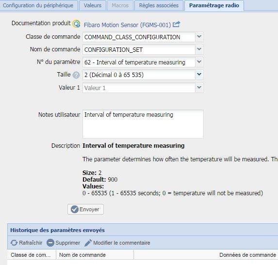

Si tu regardes la doc du fibaro
http://doc.eedomus.com/view/Fibaro_Moti ... GMS-001%29
Tu verras que le paramètre 62 est normalement à 900 secondes, soit 15 minutes. Pour autant le fibaro (que j'ai) n'est pas très fiable dans sa remontée de température. J'ai préféré les sondes oregon couplées à un rfx usb.
Si tu souhaites changer ce paramètre, tu vas dans ton périphérique (le détecteur et non le péripherique température qui n'est qu'un canal lié), tu cliques ensuite sur paramétrage radio, class de commande : configuration / configuration set / tu trouves le 62 / tu mets le nombre de seconde que tu veux puis ok. Au prochain reveil, le paramètre sera envoyé. Tu pourras contrôler que cela s'est bien passé avec la même démarche mais GET (qui est obtenir l'information / ne pas la changer).

Messagepar hubmbou » 09 Nov 2014 10:32
Bonjour et merci de ta réponse rapide , je maitrise pas tout et voila ce que j'ai !!!
on dirait que je suis déja régler sur 15 mn mais mes remontés sont de 30 voici la capture écran.

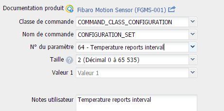

Messagepar dplein » 10 Nov 2014 13:23
hubmbou a écrit:Je constate que meme en changeant les parametres les remontés sont toujours de 30 mn pour la remonté température !!!! j'aimerai qu'il me remonte la température toutes les 15 mn je sais pas ou ca foire ???
C'est le paramètre 64 à changer et non le 62 !!!!
Re: Motion Sensor" (FGMS-001)
Messagepar hubmbou » 10 Nov 2014 13:58
ah ok merci mais je mets quoi comme taille ? valeur ? pas évident ce truc
hubmbou
Messages : 40
Inscription : 09 Nov 2014
Messagepar dplein » 10 Nov 2014 14:00
Si tu veux que le motion detector regarde ta temperature tous les 1/4h, tu mets 900 comme valeur dans "valeur 1" :D
