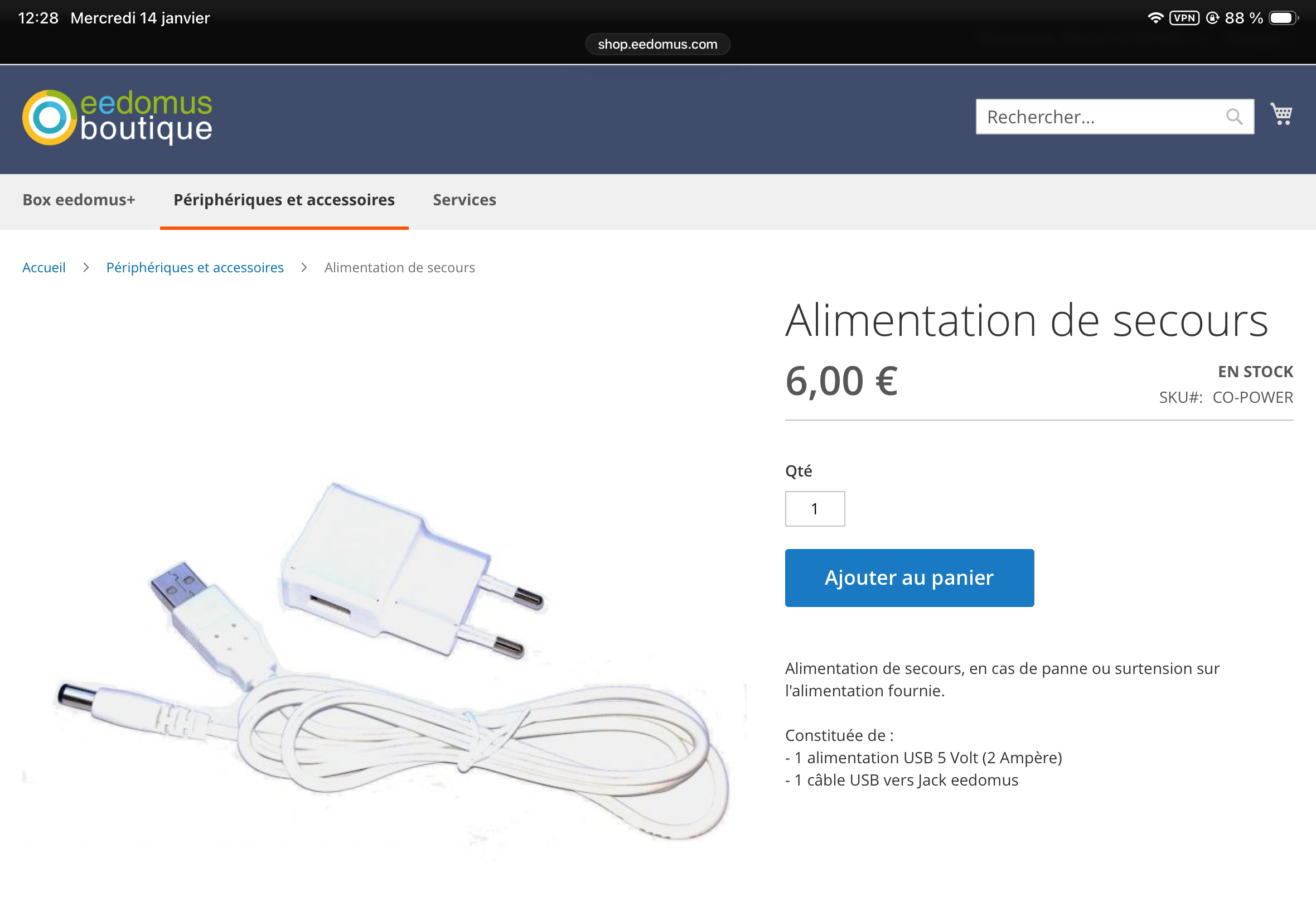

Il me semble que le problème que tu évoques pourrait être dû à l’alimentation de ta box et qu’il faudrait changer le cable et le transfo d’alimentation.
Tu peux en trouver sur la boutique eedomus :

Bonjour, le câble n'a pas été bougé depuis l'installation, pas de raison qu'il soit défectueux. J'ai mis une autre alim plus puissante (3A), je vais voir si ça change quelque chose.
