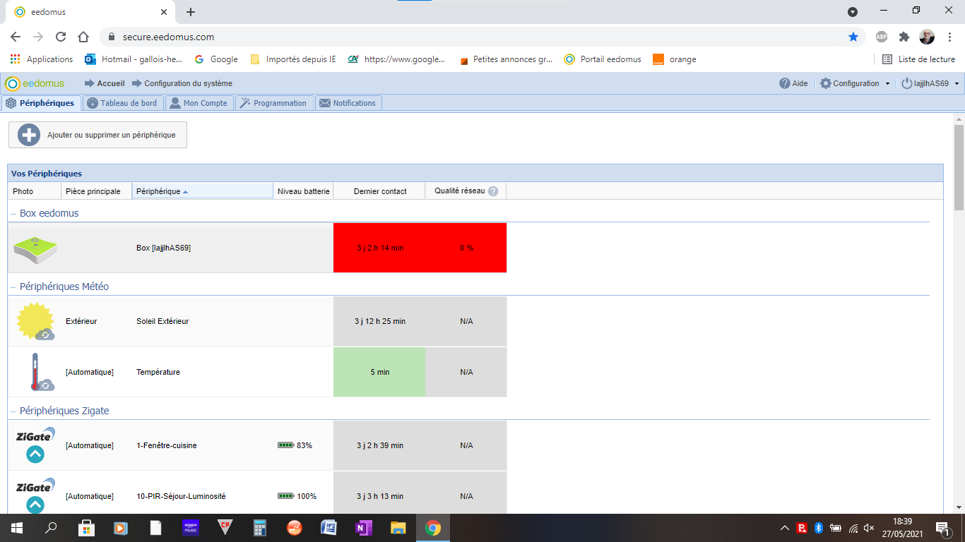

Un petit mot ce jour pour vous informer d'un problème survenue sur ma box Eedomus+ il y a environ 1 mois maintenant. J'ai ouvert plusieurs tickets avec le support et je n'ai toujours pas de réponses.
Cette box est équipée d'une clef ZiGate et me sert d'alarme (capteurs d'ouverture de portes et fenêtres, capteurs PIR, prises commandées, relais On/Off) le tout en protocole ZigBee.
Il y a 1 mois donc la clef Zigate s'est éteinte. Sur le portail la box est en rouge.
J'essai de me connecter avec l'adresse de secours, rien à faire.
Page d'accueil.
