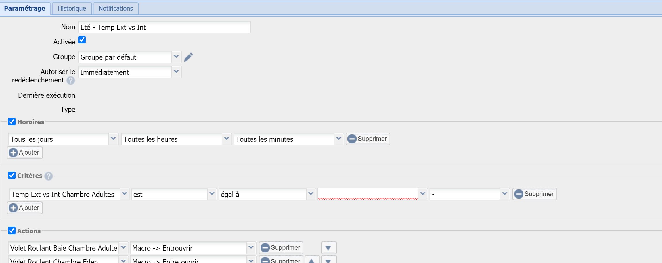

Messagepar predou » 11 Juin 2021 10:31
Merci de ton aide Opa95
Je ne connaissais pas le store ni les capteurs virtuels :D
J'ai pu créé le calc correspondant et l'assigner à un capteur
Maintenant, je bloque sur la règle
Eedomus ne me laisse pas mettre de valeur dans le champs, il l'enlève systématiquement

Messagepar opa95 » 11 Juin 2021 12:40
Il ne faut pas mettre de critères d'heure sur la règle, mais seulement les critères de valeur du genre "est maintenant" "supérieur à" et la valeur.

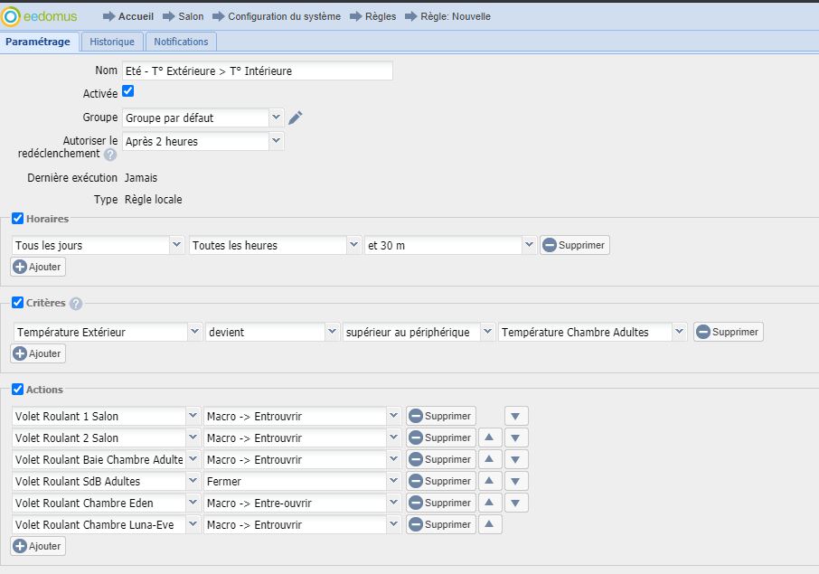

Messagepar merguez07 » 11 Juin 2021 15:18
Buongiorno
ma che dici ?
juste un critère : Température A devient maintenant supérieur au périphérique température B
Re: Comparer Température Extérieure vs Intérieure
Messagepar opa95 » 11 Juin 2021 16:03
Bien sur, mais tu vas avoir un risque d'oscillations quand les températures sont voisines, que tu peux éviter avec le calculateur.
Messages : 1002
Messagepar merguez07 » 11 Juin 2021 16:24
opa95 a écrit:Bien sur, mais tu vas avoir un risque d'oscillations quand les températures sont voisines, que tu peux éviter avec le calculateur.
pas faux mais ça dépend de ce qui est attendu comme action.
ici il veut une notification, donc cela suffit selon moi, mais il faut en plus, modifier la valeur de redéclenchement pour éviter l'envoi de plusieurs notifications sur la zone d'hysteresis

Messagepar predou » 11 Juin 2021 21:52
merguez07 a écrit:Buongiorno
ma che dici ?
Merci Merguez
En fait, je n'avais pas vu cette possibilité qui est plus simple donc merci bzeaucoup :)
J'ai mis un blocage de redéclenchement sur 2 heures.
Il vaut mieux utiliser la condition DEVIENT ou DEVIENT MAINTENANT ?

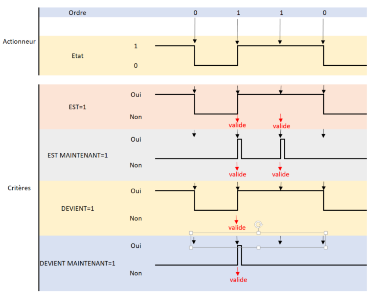

Messagepar merguez07 » 12 Juin 2021 07:55
predou a écrit:Il vaut mieux utiliser la condition DEVIENT ou DEVIENT MAINTENANT ?
Pour répondre à cette question il faut bien comprendre la différence entre les deux
cette différence se résume dans ce schéma
Le DEVIENT MAINTENANT est activé une seule fois dès que le critère est satisfait. Pour qu'il soit réactivé il faut d'abord que le critère est été auparavant non satisfait.
Le DEVIENT est activé dès que le critère est satisfait même si ce dernier est déjà satisfait.
Autrement dit, car je pense que pour certains ce n'est pas clair du tout, la règle est testée à chaque polling des températures et, si Text>Tint, à chaque polling de mesure la mise en place d'un DEVIENT va déclencher la règle alors qu'avec un DEVIENT MAINTENANT elle ne va se déclencher que lors du premier test valide Text>Tint.
Il vaut donc mieux utiliser un DEVIENT MAINTENANT

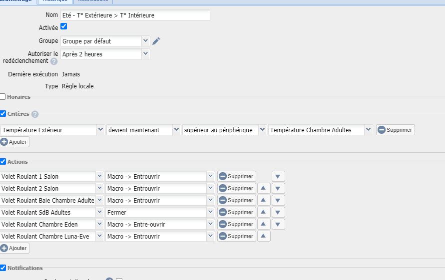

Messagepar merguez07 » 12 Juin 2021 12:02
Fab_Rice a écrit:Elle est quelque part complémentaire en permettant de limiter les répétitions ?
oui elle est complémentaire et necessaire car dans la zone d'hysteresis il peut y avoir plusieurs passage du seuil Text> Tint du fait de l'imprécision des mesures.
exemple :
mesure 1 : Text =20°C Tint=20°C critère non validé
mesure 2 : Text =20.5°C Tint=20°C critère validé
mesure 3 : Text =20°C Tint=20°C critère non validé
mesure 4 : Text =20.5°C Tint=20°C critère validé
Malgré le DEVIENT MAINTENANT, la règle est déclenchée 2 fois car la mesure 3 a dévalidé le critère. Il faut donc fixer un temps de réenclenchement pour se protéger des rebonds liés au temps de passage des seuils critiques

Messagepar predou » 14 Juin 2021 08:51
exemple :
Merci beaucoup
J'ai donc fait la config suivante, je vous tiens au courant si çà fonctionne bien :)
