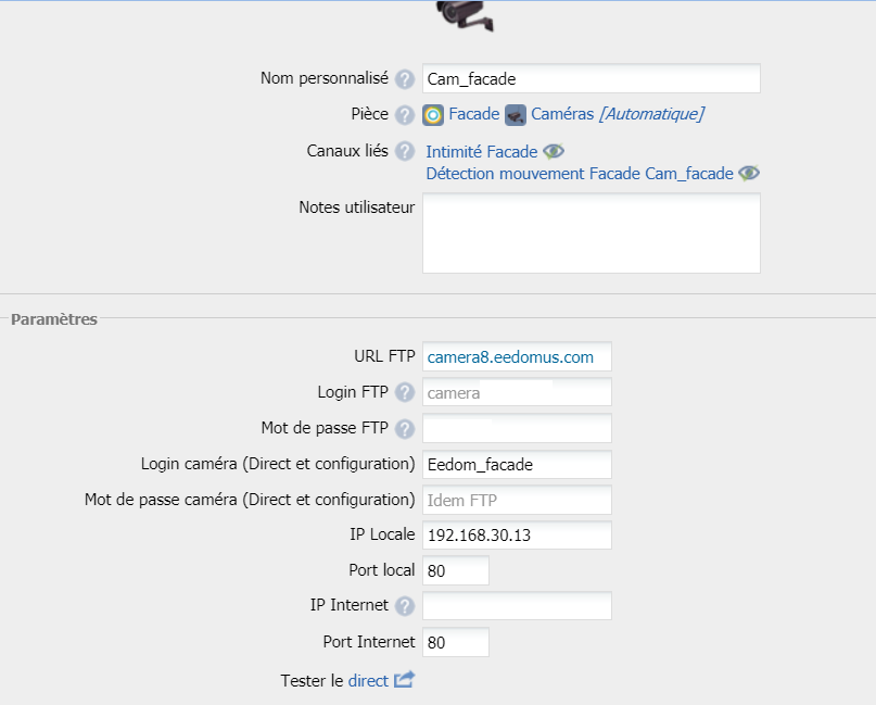

Je suis en train de configurer mes caméra REOLINK RCL-520 sur ma box et je ne trouve pas le flux video à entrer dans les paramètres expert.
J'ai envoyé un message au sav reolink et ils m'ont répondu qu'il fallait passer par le RTSP mais ça ne fonctionne, quand je clique sur "lien direct" j'ai une erreur 404
Pour info j'ai créé dans les paramètre de ma caméra l'utilisateur avec le mdp donné par la box eedomus.

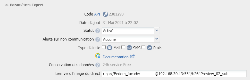

Bon je continue d'essayer
Avec cette commande j'arrive à avoir un snapshot quand je clique sur lien du direct
http://User:XXXXXXX@192.168.30.13/cgi-bin/api.cgi?cmd=Snap&rs=vvty458965tre&user=User&password=XXXXXXX&_dc=1622558912
Si qqun connait la commande pour avoir non pas un snap mais une vidéo en direct ça serait top ;-)
