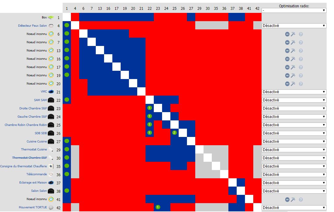

Depuis hier plus grand chose ne fonctionne sans raison apparente. J'ai juste ajouté un module il y a 3 jours que j'ai mis dans une cabane a tortue au fond du jardin avant hier. Le problème a commencé hier vers 17h ou j'ai perdu la remonté d'information de la température de ce module, puis un module relais en extérieur aussi qui ne veut plus fonctionner....
Bref c'est bizzard et quand je vais voir mon maillage je me dis que le problème vient peut être de la? Il y a pas mal de noeud qui provienne je pense des thermostat de radiateurs hs que je n'ai jamais pu refaire fonctionner.
Par contre contre sur le module Tortue qui ne me remonte plus la température dans le panneau de configuration la qualité réseau est bien a 100%
Vous me conseillez quoi :?:

Au hasard, exclure le module tortue ?

Je peux essayer mais ça semble re fonctionner en fin pas tout le temps. Le capteur de température perd régulièrement la liaison.
Est ce problématique les noeuds inconnu? Dois je les supprimer?
