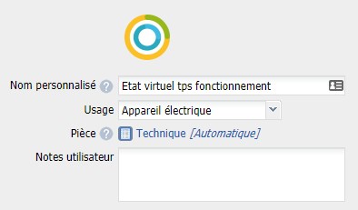

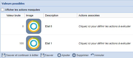

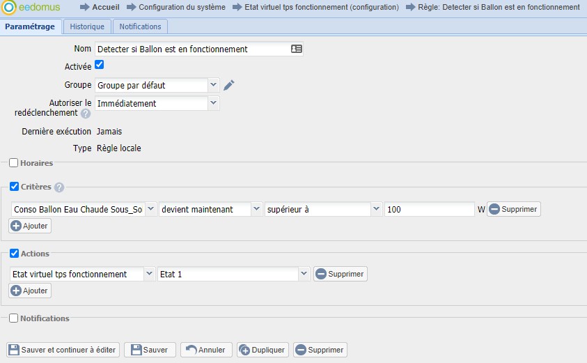

Comme tu l'as indiqué j'ai voulu créer un bouton virtuel avec une condition qui passe à On lorsque la règle > 100w dans mon cas mais sans succès.
Voici mes copies d'écran ci-dessous. Ce que je voudrais faire c'est remonté l'état On ou Off du bouton virtuel lorsque la conso dépasse 100w. Le but c'est de remonter ensuite cette info dans le script "temps de fonctionnement pour que le cumul se fasse. Je voudrais faire la même chose pour la chaudière mais plus particulièrement l'arrosage en cas de problème d'une électrovanne.

Messagepar merguez07 » 05 Avr 2021 12:32
Salut Merou_95,
Je ne vois pas d'erreur dans tes créations. Es tu sûr que tu as dépassé les 100W?
Peux tu me faire un screen de ton historique de puissance
Re: tps de fonctionnement sachant que le module est ON
Messagepar merou_95 » 05 Avr 2021 22:54
Cela semble de fonctionner. Il reste à vérifier s'il change d'état en cas de conso < 100w.
