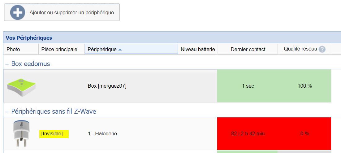

si un périphérique est invisible, quand tu vas sur la liste des périphériques (accueil/configuration), tu le vois bien dans la pièce principale [invisible], non ?

Messagepar merguez07 » 22 Mars 2021 08:54
OK,
donc je résume :
la liste des périphériques présents en cliquant sur "configuration" n'affiche que les périphériques "Parents" ou "Parents sans enfants"
si vous masquez un "enfant" (soit par cochage de "l'oeil", soit par suppression de pièce) vous ne pourrez le rendre visible qu'en passant par le parent .
Si le parent est masqué vous devez le retrouver en principe dans la liste des périphériques
vva a écrit:Hello, le problème était que les 2 perif (parent / enfant) étaient masqués (snif). J'ai dû en créer un nouveau (temporaire) pour le rattacher et j'ai ensuite remis en visible. Un peu galère cette gestion.
Je n'arrive pas à reproduire cette situation, le parent caché apparait toujours chez moi dans la liste des périphériques.
