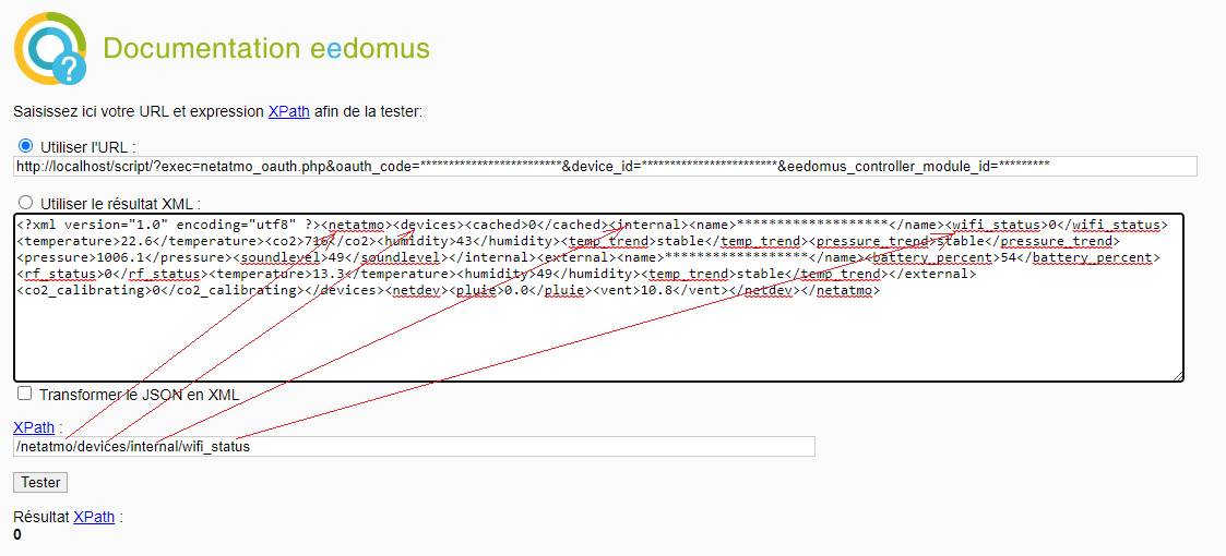

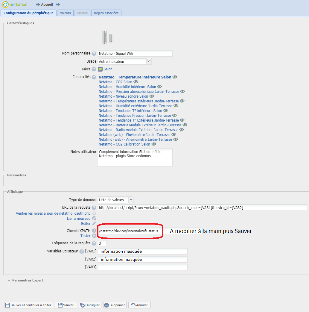

Messagepar dommarion » 17 Mars 2021 21:32
Dans l'application, avec le résultat XML:
<rf_status>0</rf_status>; signifie que le signal est "Bon"; donc au maximum.
<wifi_status>0</wifi_status>; signifie que le signal est "Bon"; donc au maximum.
Je pense que le problème vient plutôt du XPATH.
Si possible il faudrait faire le test et mettre une copie du résultat; je pense que dans le device le XPATH est différent de celui dans le resultat XML.
En clair... Il faut modifier à la main dans la configuration du module le chemin écrit dans XPATH.
Voir la copie écran et les flèches rouges qui montrent comment on lit le XPATH.
cordialement
