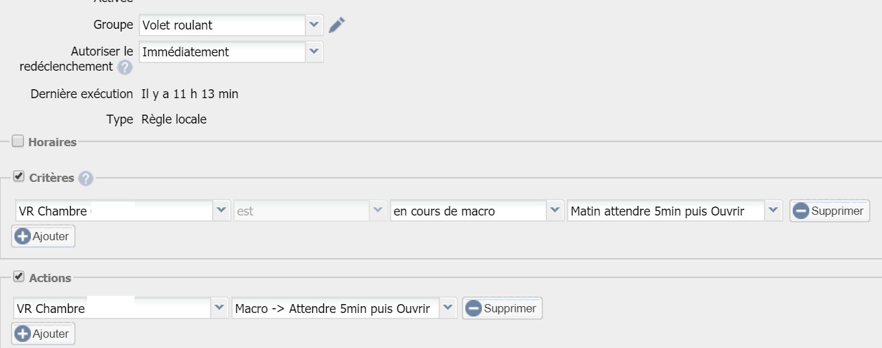

J'ai un soucis avec une macro qui ne se déclenche pas.
Annotation 2019-10-09 182235.png (39.66 Kio) Consulté 2979 fois

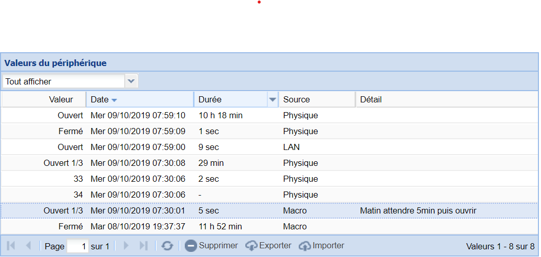

et voici son historique
Annotation 2019-10-09 182234.png (41.41 Kio) Consulté 2979 fois

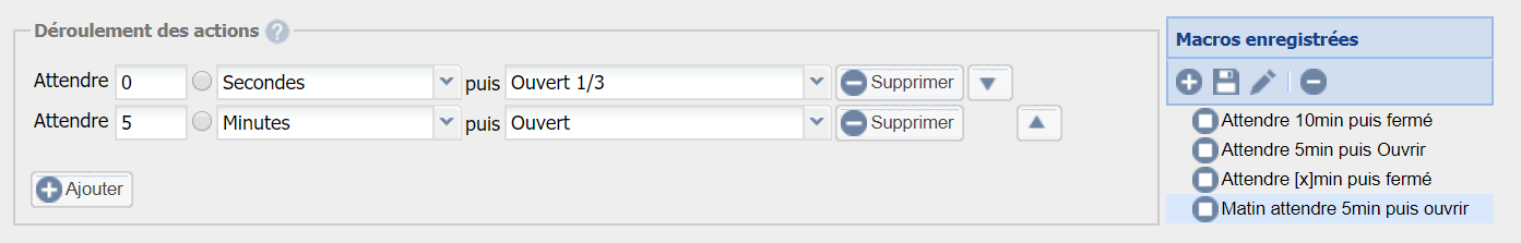

Le volet s'ouvre à un tiers et 5min après il ne s'ouvre pas entièrement.
Dans l'historique on voir un accès physique du coup sa stop la macro mais je ne sais pas pourquoi ...
Si vous avez des idées :?
PS : tous mes polling sont OFF

Je suis passé par une règle ...
Dommage que la macro ne fonctionne pas sur ce module :oops:

La macro fonctionne maintenant sans bidouille
Est-ce lié -> viewtopic.php?f=14&t=10220&p=94423#p94423 ?
