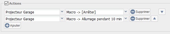

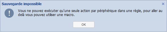

J'ai bien tenté d'arrêter les macros avant de les relancer, mais ce n'est pas possible :

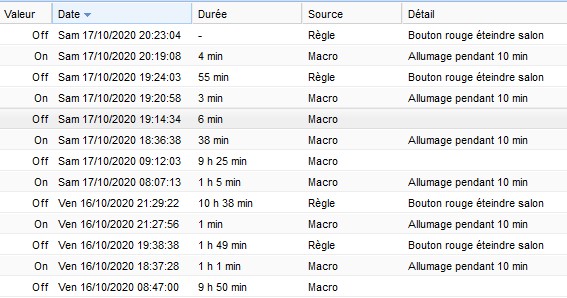

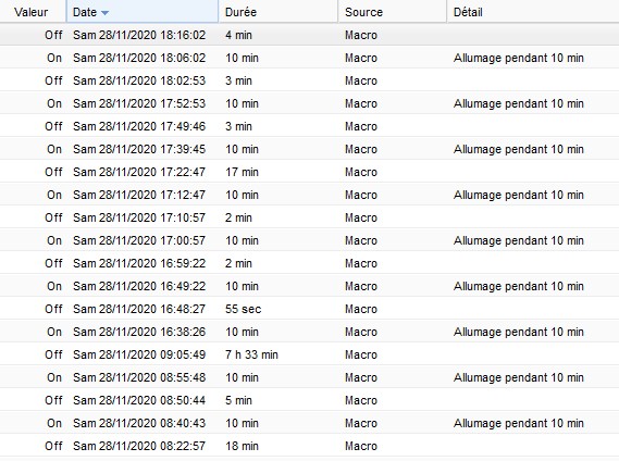

J'ai la sensation que ce problème a été introduit lors de la dernière mise à jour de ma box, lorsque je consulte l'historique de mes règles je constate que l'exécution des macros "Allumage pendant 10 min" se prolongeait très souvent pendant des dizaines de minutes voire des heures tant que quelqu'un été présent dans les pièces.
Dorénavant, le couperet tombe systématiquement au bout de 10 min précises et le délai avant rallumage peut prendre des dizaines de secondes pendant lesquelles nous sommes dans le noir...
