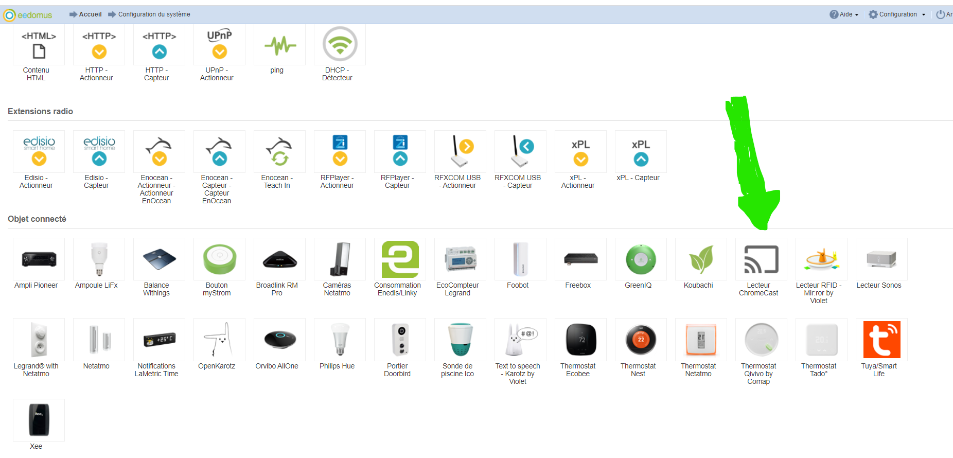

Salut mimix , moi j'utilise des Google mini et Nest , pas très onéreux et j'en ai mis dans de nombreuses pièces de la maison .Sur le store Eedomus il y a le plugin Chromecast .

Idem j'utilise un google home mini + plugin Chromecast 8-)

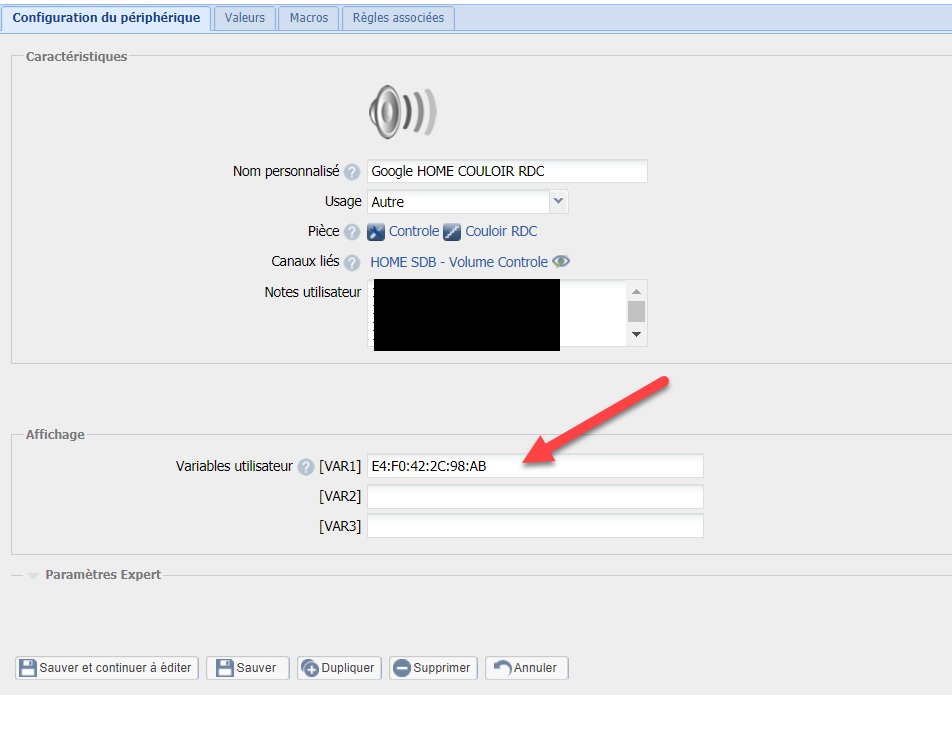

Messagepar ARTNOW » 15 Oct 2020 10:24
Salut , il faut utiliser l'adresse MAC de la Google Home , cela marche aussi avec l'adresse IP , (pense à attribuer une adresse IP FIXE dans ta box internet ).

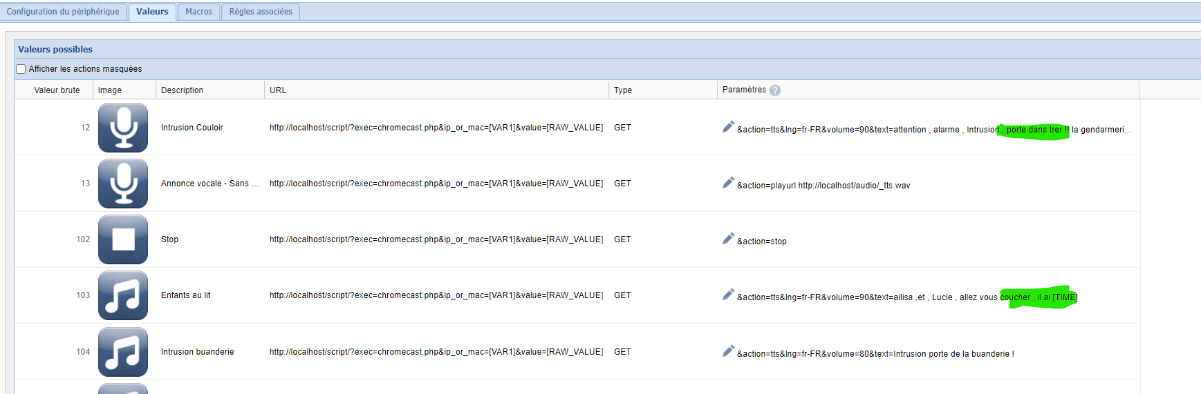

Autre chose , les phrases de la synthèse vocale de Google ne se disent quelques fois par correctement , il faut donc utiliser la ruse..... , par exemple si tu veux qu'elle dise intrusion porte d'entrée , il faut écrire : intrusion porte dan trer , vois ci dessous :
Les pauses dans les phrases ce font avec des virgules et tu peux aussi lui faire lire des valeurs de capteurs , ou l'heure (voir stabilo en vert)
[img]
[/img].

je voulais justement testé ce plugin mais je rencontre un problème:
le champ pour entrée l'adresse MAC est bloqué pour certain caractère
on je peux ni mettre de "F" ni mettre de "."
j'ai l'impression que le plugin à un problème...
pour être sur, je me suis connecté en local, supprimer le script et refais l'install mais pareil ça veux pas....
si quelqu'un a une idée ou peut faire le test chez lui ?
merci d'avance.

Les adresses MAC sont sous la forme
XX:XX:XX:XX:XX:XX
Pour le bug des 'F', saisie l'adresse dans un notepad et fais un copier/coller dans le champs ;)

ha oui merci pour l'astuce du copier coller j'y avait pas pensé

Salut , l'adresse IP marche également . ;)
