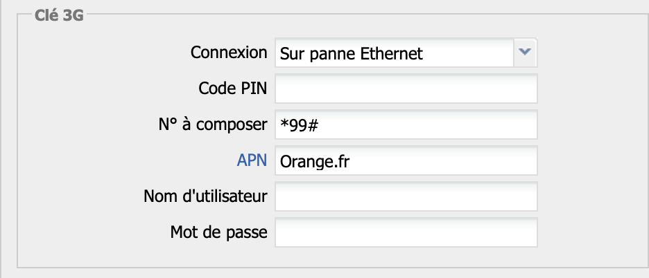

C'est quand même bizarre ce problème, petite question bête mais je la pose quand même, tu as bien entré ceci dans la zone "Clé 3G" ?

Harzhal a écrit:Bonjour marcal,
Heu oui, comme d'habitude!
Sauf que l'APN est "Orange", et ça marche comme ça depuis des lustres! (et conforme à la doc...)
J'essaierai peut être demain "Orange.fr", au cas où...
