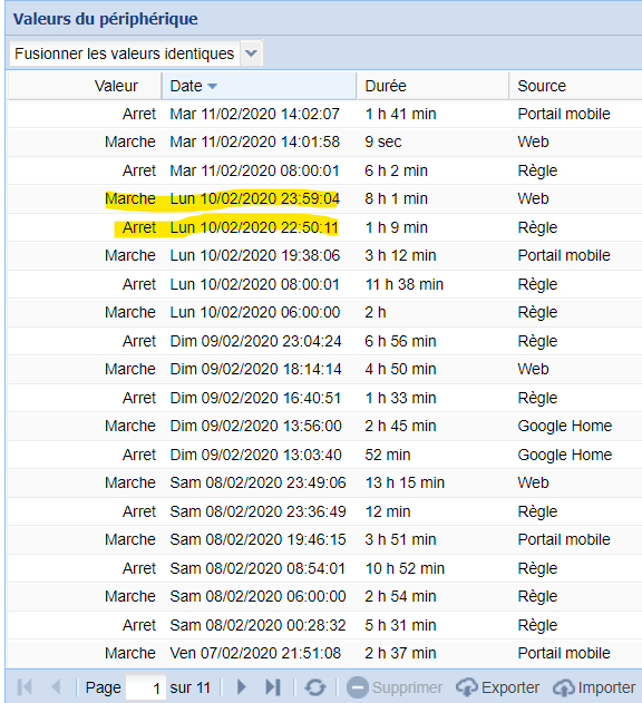

Cela fait quelques jours que je me prends la tête sur un problème auquel je ne trouve aucune explication. Je viens donc chercher une idée pour trouver la source et corriger.
J'utilise une box eedomus pour, notamment, contrôler mon chauffage. Utilisant également Google Home, j'ai installé l'excellent script "SmartZone" sur eedomus.
Mais depuis quelques jours, j'ai remarqué des choses étranges :
Mes thermostats s'éteignent quand je déclenche le scénario couché. Mais quelques minutes après, le thermostat du salon se rallume, sans raison.
Par exemple, hier j'ai été me coucher à 22h50.
Coucher
Annotation 2020-02-11 154027.png (10.67 Kio) Consulté 7721 fois
Le thermostat du salon s'est bien éteint au même moment. Mais il a redémarré un peu plus d'une heure plus tard, sans aucune intervention de ma part !
redémarrage

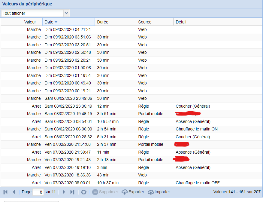

J'ai tout d'abord revérifié mes règles: aucune n'entraîne d'allumage du thermostat à cette heure là.
Et en fonction des jours, l'heure à laquelle le thermostat se rallume varie :
2
Redémarrage 2.png (9.08 Kio) Consulté 7721 fois

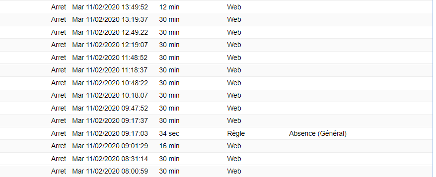

Et en affichant toutes les valeurs, on s'aperçoit qu'un ordre est envoyé au thermostat toutes les 30 minutes. Mais je en sais pas d'où provient cet ordre.
3

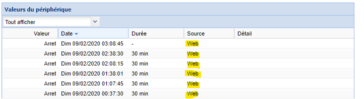

Plus étrange encore, tout cela semble avoir commencé le 9/02 : avant il n'y avait pas cet ordre toutes les 30 minutes. Ici sur le thermostat du salon :
4

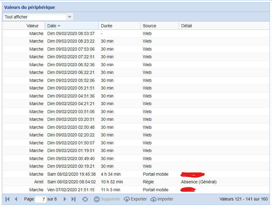

Et pareil sur le thermostat de la chambre :
5
Est-ce quelqu'un aurait une idée de ce qui peut causer cela ? Ou a moins une piste à explorer ? Parce que là, je ne comprends plus du tout...

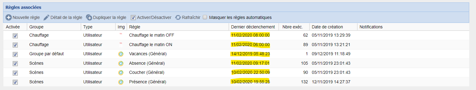

Si tu clique sur règles associées tu es sur qu'il n'y a rien (en affichant les règles automatique)? si tu ajoute la provenance des ordres dans les critères de déclenchement (un peu fastidieux mais cela exclura le web) tu trouvera peut-être plus facilement la source...

J'ai plusieurs règles associées, mais je les ai toutes vérifiées et aucune ne comporte d'instruction dans ce sens.
6
J'ai également vérifié les historiques de déclenchement pour chacune de ces règles et cela ne coïncide pas :-/

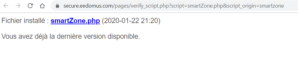

Messagepar xeos » 12 Fév 2020 09:13
Peux tu verifier si tu es sur la version du store
Re: Thermostat qui se réactive tout seul (SmartZone)
Messagepar gti130 » 12 Fév 2020 14:00
Bonjour Xeos,
J'ai installé ton script (au passage, félicitation : c'est une petite merveille !) depuis le store, sans aucune modification à postériori
Hier soir j'ai lancé une vérification de la version et j'ai eu un message me disant que le script était à jour.
8
gti130
Messages : 10
Inscription : 11 Fév 2020
Messagepar xeos » 12 Fév 2020 21:08
Peux tu faire un screen de l'url. ;)
edit : la date semble ne pas correspondre a celle du store bizarrement ...Peux faire un screen du script si possible
Messagepar gti130 » 13 Fév 2020 20:43
Bonsoir Xeos,
De quelle url as-tu besoin ? celle vers laquelle pointe le lien "SmartZone.php" visible sur mon dernier screenshot ?
Si oui c'est celle-ci : https://secure.eedomus.com/pages/verify ... rtZone.php
Messagepar xeos » 14 Fév 2020 16:46
Il y a rien de particulier sur ce script et en plus si c'etais un souci d'url l'appel est reglé a 1min et pas a 30min. Il est fort probable que ton souci viens des serveurs Google.
Je vais mettre a jour Smartzone prochainement pour intégrer le thermostat Nest
Messagepar gti130 » 17 Fév 2020 10:25
Bonjour Xeos,
Je te remercie pour ton retour.
Ne trouvant pas de solution, je vais devoir désinstaller ton script : c'est dommage, cela fonctionnait vraiment bien et c'était très utile, jusqu'à ce soucis.
Mais c'est vraiment compliqué de vivre avec des thermostat qui s'allume et s'éteignent quand bon leur semble ;-)
gti130
Messages : 10
Messagepar xeos » 17 Fév 2020 10:53
Bonjour gti130,
Je te conseille de désinstaller le plugin et d'effacer le script puis de refaire un installation propre. Si le problème persiste fait un demande au support pour que le souci soit remonté à la team.
Messagepar gti130 » 19 Fév 2020 23:30
Bonsoir Xeos,
Merci pour ton conseil : je vais essayer cette solution !
