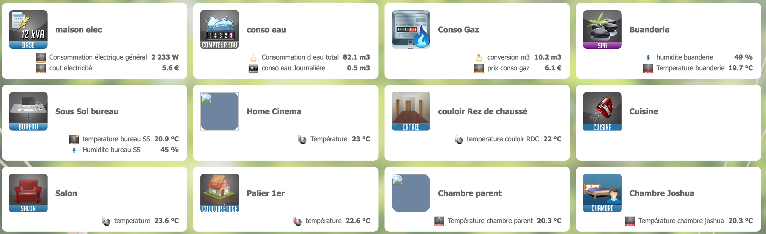

je me permet de up le sujet car j'ai le soucis reguliérement des fois je ne sais pas pourquoi j'ai mes iconnes qui disparaisse et apparaisse comme image introuvable.

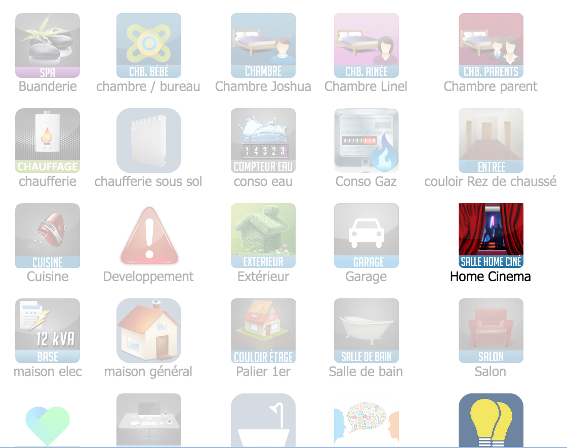

et pourtant dans l'ecran des piéces les iconnes sont bonnes :

j'ai tenté de rajouter une piece et d'enregistrer histoire de voir si ca revenait et RIEN.... toujours iconnes manquante, j'ai le meme probléme, sur les meme iconne sur l'application android, quelqu'un a t il eu ce soucis et comment l'avez vous reglé ?

J'ai le même soucis depuis hier soir. Sur l'appli j'ai 2 icônes de pieces qui sont remplacées par l'icône de chargement et sur le portail par le symbole image introuvable alors que sur la gestion des pièces tout est là

voila c'est pareil...

voici la reponse que j'ai eu du support
merci pour la capture d'écran.
A priori le problème vient des parenthèses dans les nom d’icônes.
Nous avons rajouté un contrôle pour les supprimer au moment de l'upload.
Pouvez vous faire un essai en supprimant les icônes concernées et en les réuploadant à nouveau ?
Bien cordialement.
pour ma part j'ai donc été dans gérer les pièces, cliquer sur l'icone, supprimer l'icone de la pièce en question, et refait un upload. et ça a résolu le problème.
