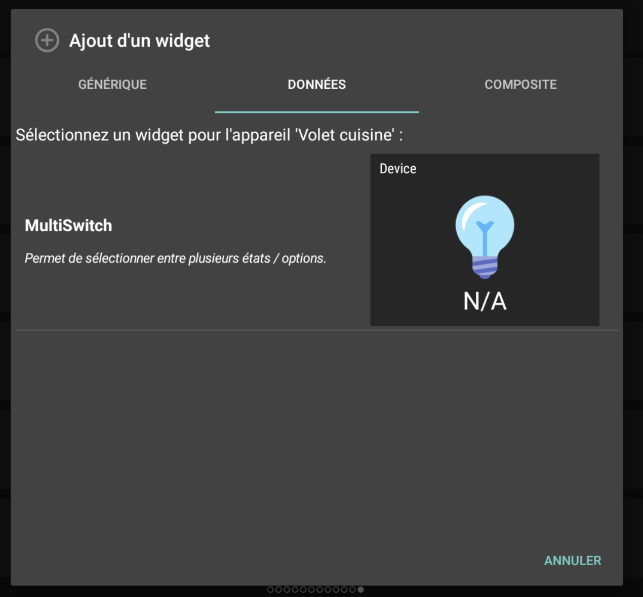

Ici ça concerne la remontée des périphériques Eedomus dans Impérihome, je suis sous les 2 systèmes:
sous Ios, Imperihome est en version 4.3.7
sous Android, Imperihome est en version 4.3.14

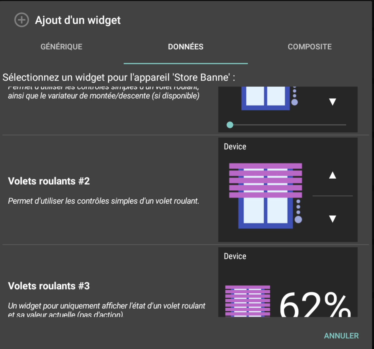

Coté Android j'ai des remontées mais pas tout et pour le peu qui remonte, volet par exemple avec module Dio, je n'ai plus de choix de Widget comme je l'avais sous Domoticz.
Ca c'est sous Domoticz avec un choix confortable.
Et là sous Eedomus, plus rien, un simple Widget multiswich, plus de commande direct
J'ose espérer qu'il y a une explication car c'est un peu frustrant surtout que la Eedomus me plait pas mal pour le moment mais Imperihome est un incontournable pour moi tant le "Dashboard" Eedomus n'est pas trés orthodoxe :D
