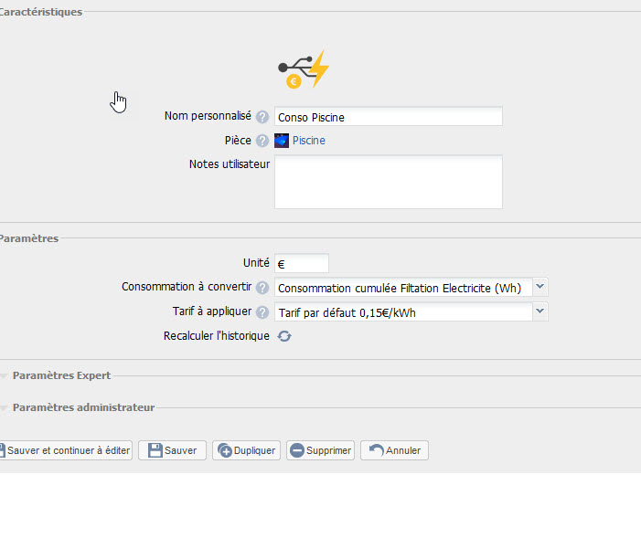

Bonjour a tous et Joyeuse Fetes.
voila j'ai un fibaro FGS223 pour ma pompe piscine et l'eclairage. j'ai ma conso en Wh, j'ai voulu mettre la conversion en € de Eedomus. Mais voila j'ai resultat 0
merci de votre aide

Sauf erreur de ma part, il me semble que tu ne peux pas utiliser la consommation cumulée mais la seulement la consommation instantanée pour ce que tu veux faire ;)

il faut que tes unités soient homogènes. Met d'abord ta mesure de filtration en kWh

merguez07 a écrit:bonjour,
Certes, mais ça devrait indiquer 1000 fois trop.

opa95 a écrit:Certes, mais ça devrait indiquer 1000 fois trop.
non

Messagepar opa95 » 29 Déc 2019 10:39
OK si tu le dis, je ne sais pas comment a été programmé le module.
Je ne l'utilise pas, car les comparaisons qui m'intéressent sont en kWh (ou Wh) ou en kVAh (ou VAh) qui permettent des comparaisons entre années depuis la construction de la maison (1978 annuellement, semestriellement, mensuellement selon les périodes et journellement depuis 7 ans) indépendamment du prix qui varie en euros (ou en francs) ou selon le contrat. Je n'ai pas attendu Linky.
De plus, le module n'aime pas les VAh. On peut aussi utiliser le module "calculateur" du [Store] ou n'importe quel état avec XPATH.
