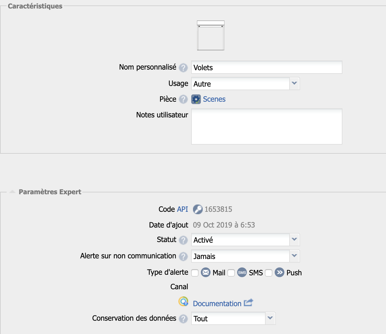

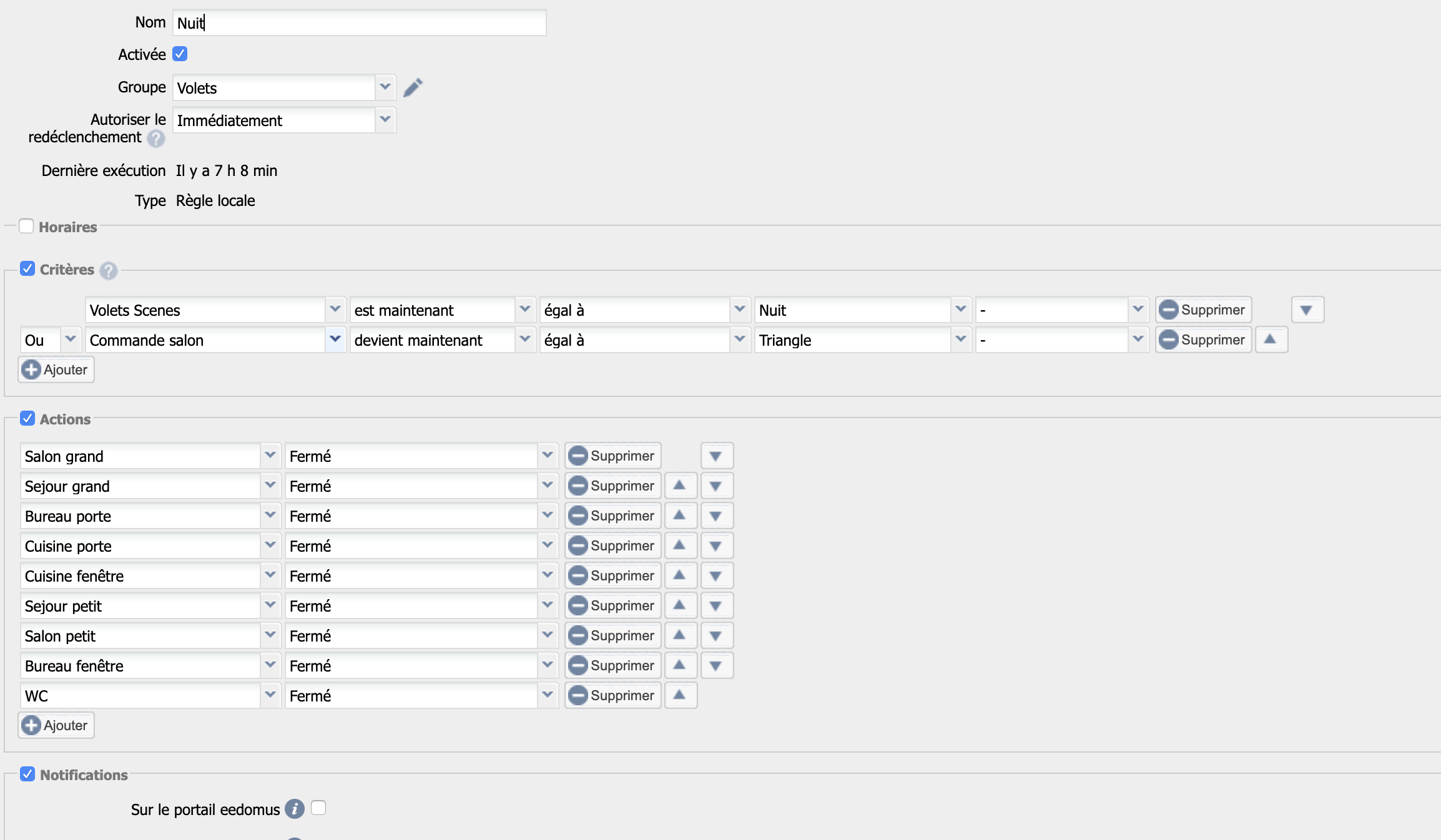

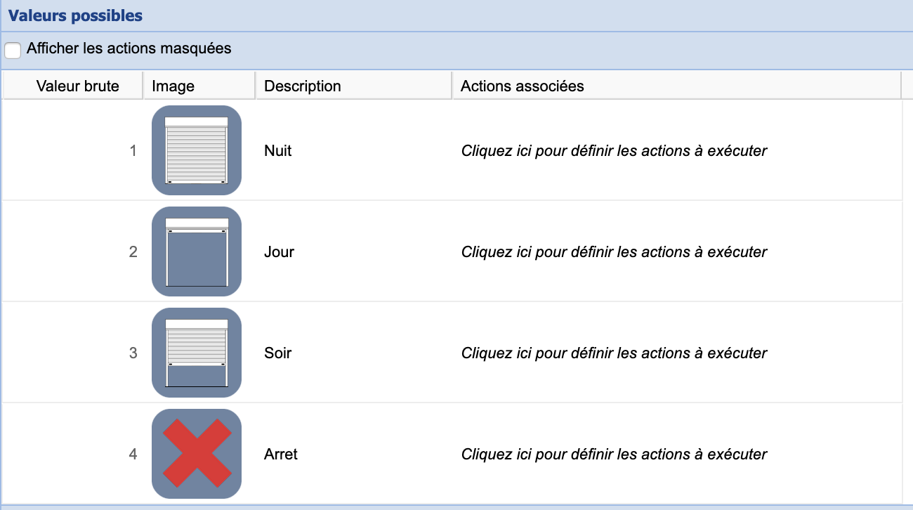

Messagepar lec » 10 Oct 2019 13:43
Merci :)
Entre temps j'ai ajouté qq VR dans les règles. Le temps de réponse est très variable, mais jamais rapide.

Messagepar lec » 10 Oct 2019 16:00
J'ai essayé de mettre les actions dans la scène, et des règles qui changent la valeur de la scène en fonction des action sur la KeyFob: la cata ;)
Les actions sur les VR arrivent avec beaucoup de délais, et de façon aléatoire.

Messagepar merguez07 » 10 Oct 2019 17:36
salut ,
essaye de mettre des pièges (en rajoutant par exemple une notif en action de ta règle) pour voir si le pb n'est pas plutot au niveau du zwave

Messagepar Eido » 10 Oct 2019 20:57
Salut et bienvenue,
Moi ce que je comprend pas c'est pourquoi tu ne met pas les volets fermé tout de suite dans la valeur nuit? au lieu de mettre une action pour fermé tout, défini par une règle.
la règle choisi la valeur scénario - la valeur du scénario défini les actions.
la commande entre à n'importe quel moment
Ou j'ai pas compris?

Messagepar lec » 11 Oct 2019 05:26
Eido a écrit:Salut et bienvenue,
Tu veux dire mettre les actions dans la scène ? J'ai essayé et cela ne marche pas du tout... les commandes arrivent aux VR avec encore plus de retard, voir pas du tout (j'avais ajouter des règles qui changent la valeur de la scene en fonction des actions de la keyfob).

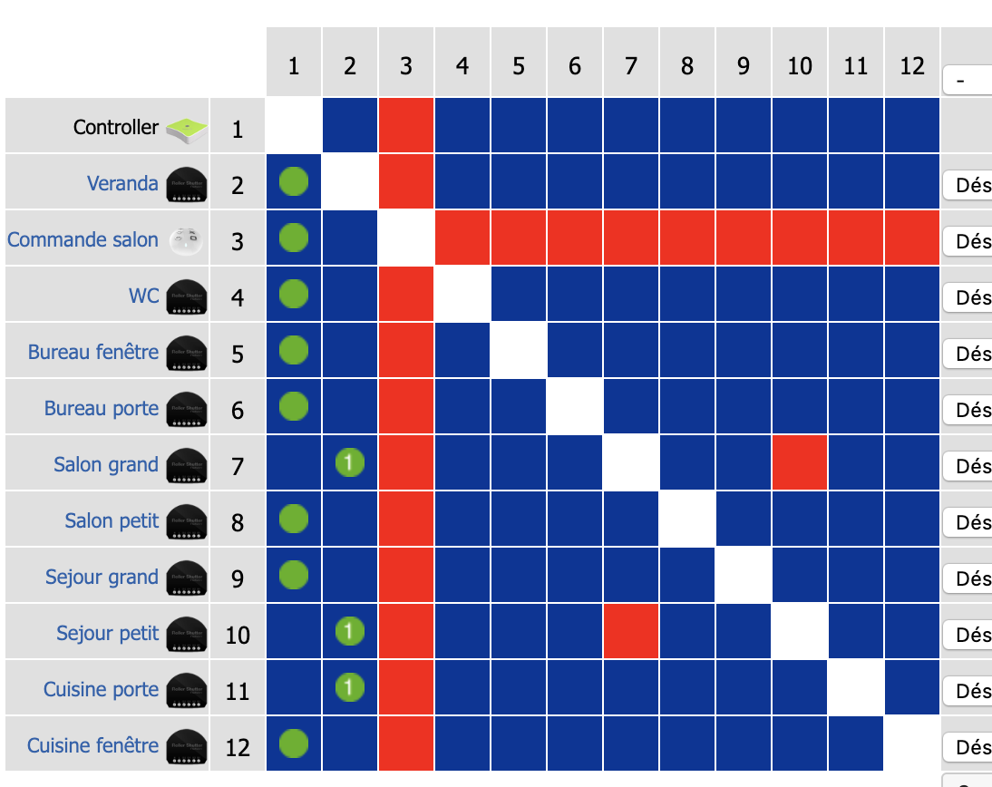

Et ta matrice? tes périphériques ont-ils de bonnes connections? Vérifie ta matrice.
Eido
Messages : 203
Inscription : 16 Mars 2018
Localisation : Var, FRANCE
Re: Performance des règles
Messagepar lec » 11 Oct 2019 18:40
Eido a écrit:Et ta matrice? tes périphériques ont-ils de bonnes connections? Vérifie ta matrice.
Cela me semble bon. Je ne sais pas pq 2 VR à 2M l'un de l'autre ne sont pas connectés... mais cela ne devrait pas affecter les autres VR.
