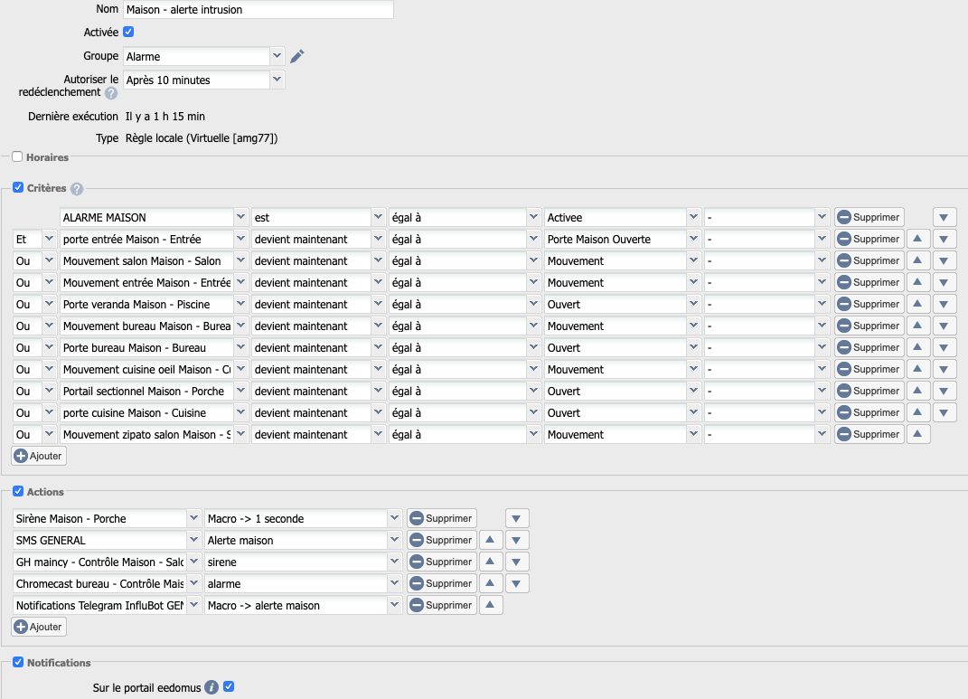

Messagepar anne-marie » 02 Oct 2019 08:15
Voici la règle qui n'exécute que certaines actions. La 2eme (SMS) et la 5eme(Télégram) ne sont pas exécutées. Je précise que cette règle a toujours fonctionné
Je pense avoir une piste car il se trouve que ces 2 périphériques appartiennent à ma box maison2 alors que les autres appartiennent à Maison1.
Or, il se trouve que récemment la team a corrigé un bug que je leur avais signalé et qui concernait les comptes multibox.
Il faudrait que je vérifie toutes les règles qui impliquent des périphériques des 2 box pour voir si le problème est général.
Règle alarme
Capture d’écran 2019-10-02 à 08.51.18.png (140.01 Kio) Consulté 22086 fois

Messagepar rover820i » 02 Oct 2019 11:22
En effet ça peut venir de ce problème.
Que signifie règle virtuelle en haut ?

Non, ça ne servirait à rien car la règle s'exécute bien (je parle de la règle alarme intrusion) mais seulement certaines actions sont exécutées.
rover820i a écrit:Que signifie règle virtuelle en haut ?
Sûrement une règle sur un état. Tu n'as pas ça?

Messagepar anne-marie » 10 Oct 2019 21:15
Après quelques tests, j'ai constaté que "règle locale (virtuelle ***)" s'affiche quand je coche Audio dans les notifications.
Quand je décoche, ça passe à règle sur serveur et ça semble fonctionner.... :shock:
Vous y comprenez quelque chose???
