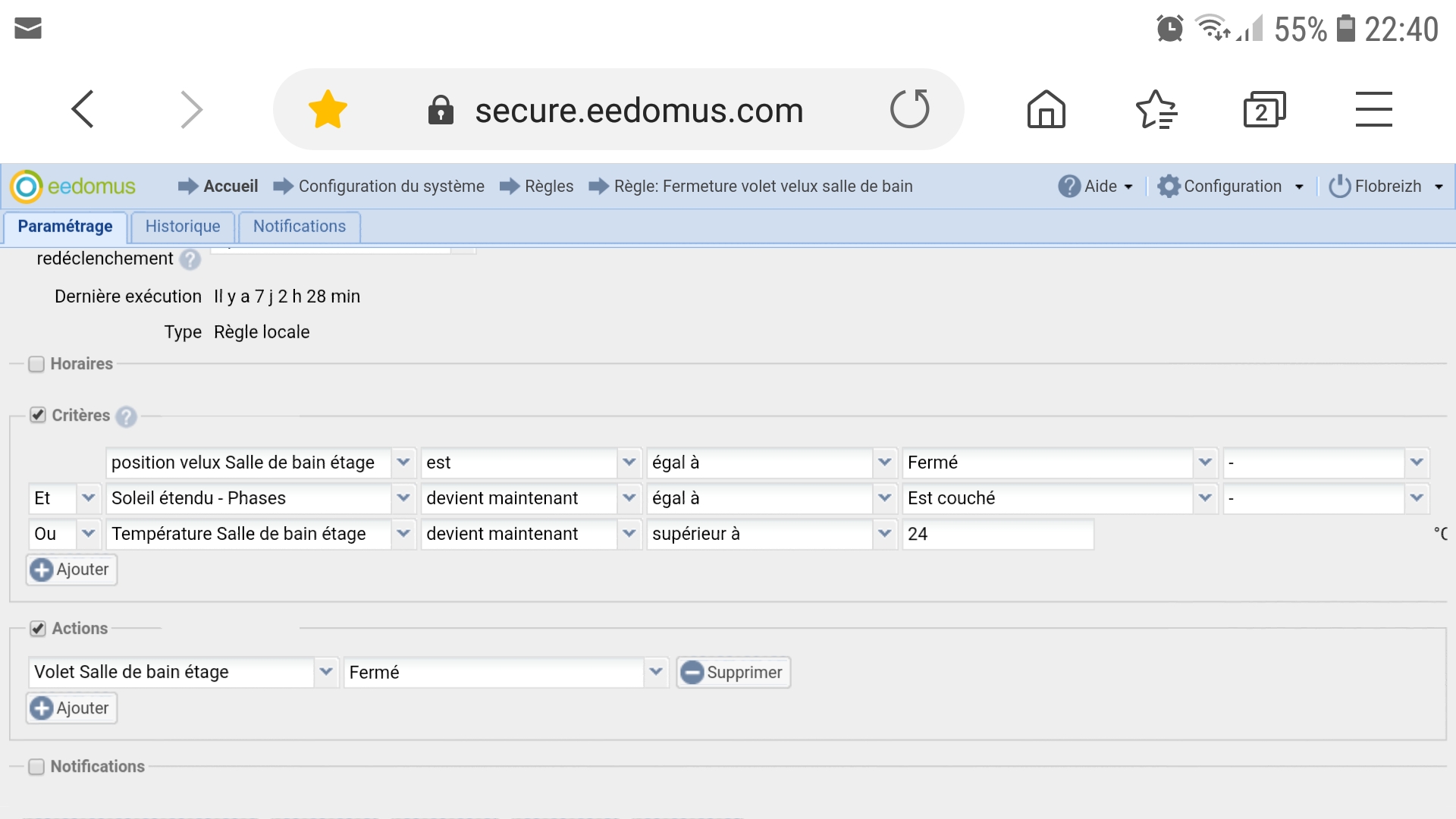

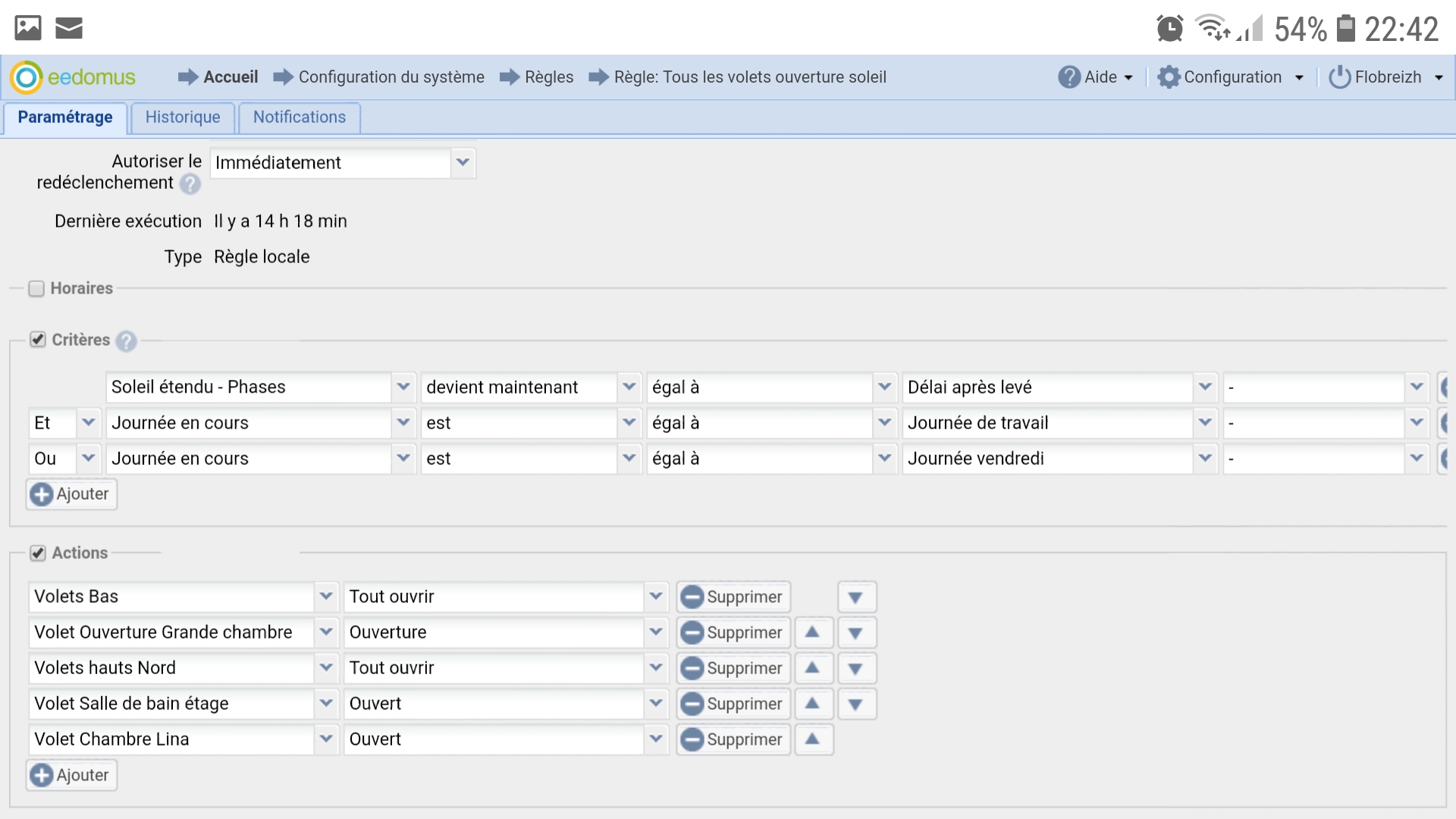

Voici les règles ouverture et fermeture. J'ai des problèmes sur les 2. A savoir que lorsque le volet se redeclenche je n'ai pas de trace de l'exécution

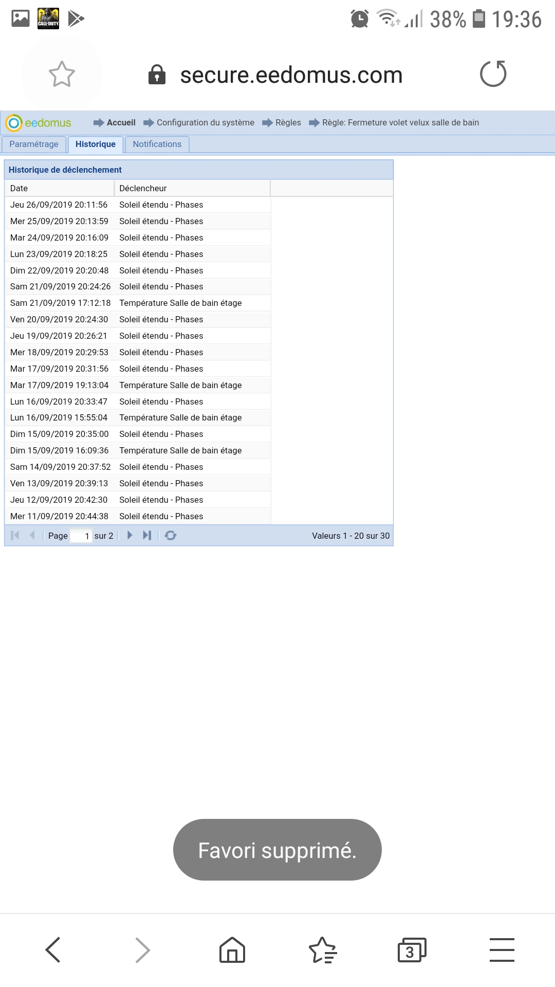

il nous manque l'historique de ton velux salle de bain étage

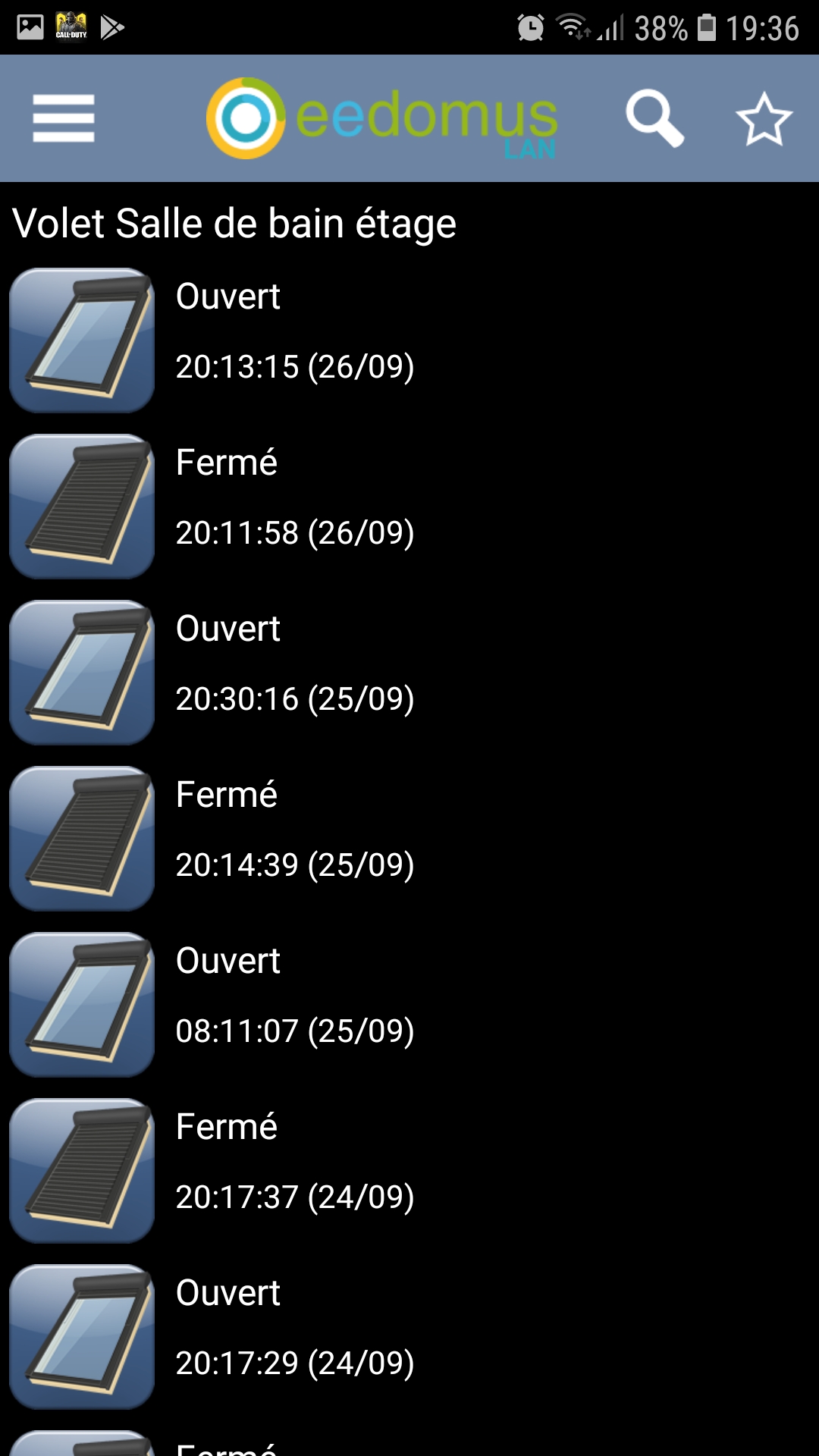

Voici l'historique et ce qu'il se passe vraiment sur l'application. Ce n'est pas la règle qui re déclenche le volet
