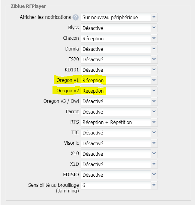

Pour le RFPlayer, la LED dont tu parles n'a rien à voir. C'est sur le RFPlayer lui même et la LED doit clignoter en bleu et si en rouge n'a pas compris le code. As-tu bien paramétré ta box à cet endroit ?

Tu n'as pas besoin de passer par la fonction PARROT. Il te suffit d'activer le protocole Chacon comme dans mon post précédent. Regarde bien...

Je ne pensais pas utiliser la fonction Parrot mais, ALORS que CHACON est activé dans mes paramètres, aucun message de création de périphérique n'apparait quand j'appuie sur la télécommande ….. c'est pour cela que j'ai essayé via Parrot .
