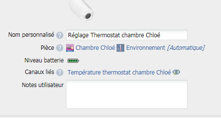

Messagepar maraenui67 » 21 Mars 2019 16:30
Je suis désolé je dois etre un peu con .. j'ai pas usages..

Messagepar rol » 21 Mars 2019 16:46
Dans ce cas, il n'est peut-être pas nécessaire de créer une zone de chauffage.
Dans l'onglet "Valeurs" tu as quoi ? des températures en °C ?
Si c'est le cas, tu peux envoyer la température de consigne (souhaitée donc) via la box et le thermostat se débrouille pour l'atteindre.
