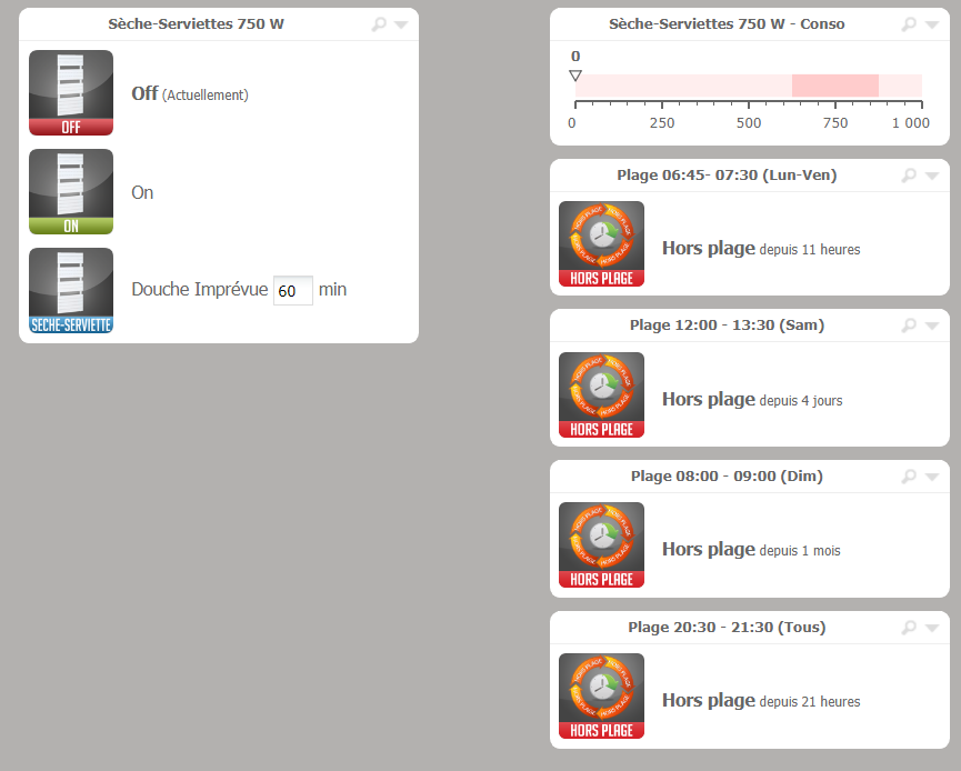

Mais tu peux réguler avec le second mode que je t'ai présenté ci-avant et ci dessous un exemple de situation avec plages horaires :
Programmation Sèche-Serviettes.PNG (111.91 Kio) Consulté 6503 fois

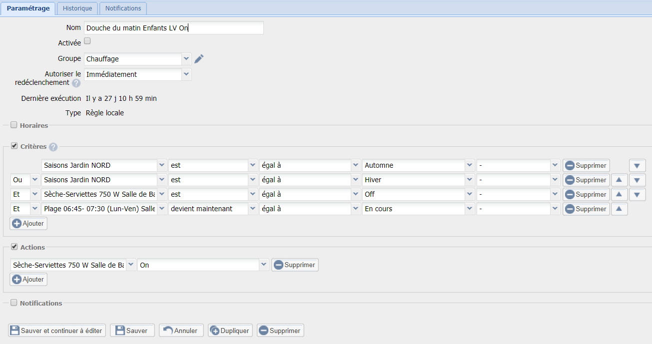

Bien sûr après cela il faut ajouter une macro et plusieurs règles pour la mise En ou Hors service de ton sèche-Serviettes.
Est-ce que c'est sur cela que tu souhaites être aidée ?
EDIT : exemple de règle pour ON - Pour OFF tu dupliques ON et tu modifies en conséquence :
Exemple Règle ON sèche-serviettes.PNG (52.19 Kio) Consulté 6501 fois
